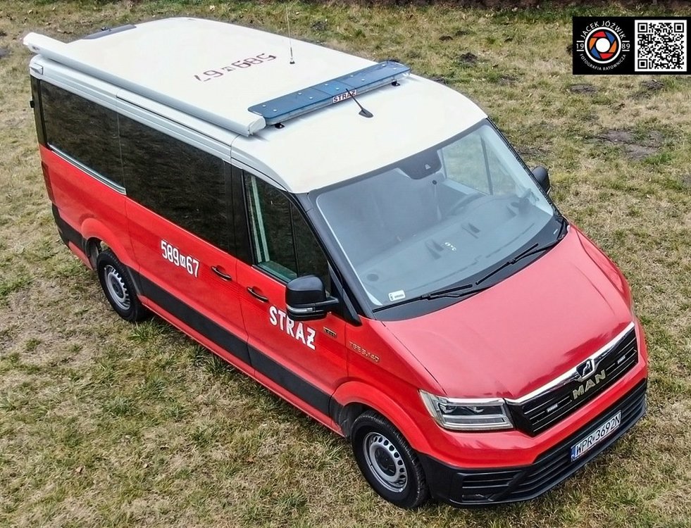

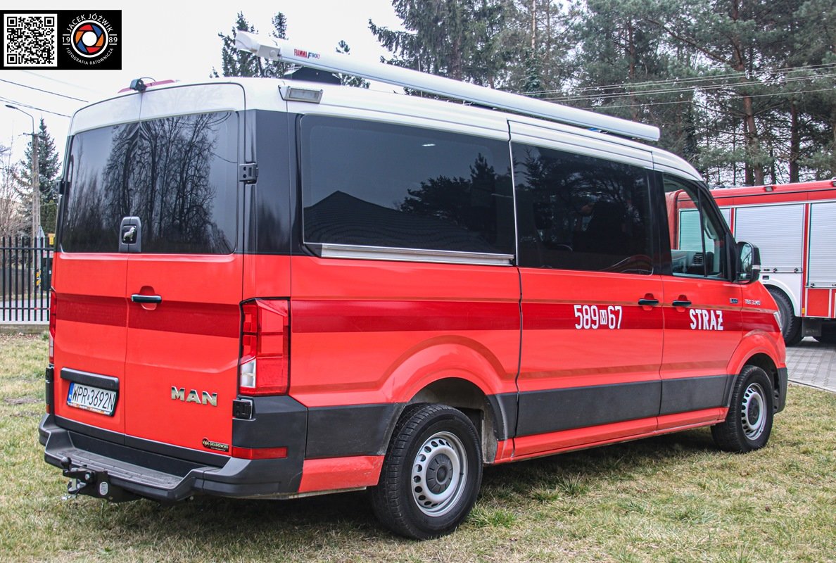

Co do pokazanego foto to niestety standard w OSP. Tam można spotkać totalnie wszystko. Są takie OSP, które mają pozytywnych zboków, którzy odwalają auta w lampy i syreny niczym w USA(często olewając nasze głupie przepisy mówiące o 10 punktach świetlnych, a czasem nawet i o kolorach i np. migają na niebiesko, czerwono, a czasem i biało...) są i takie, które montują dosłownie chińskie niehomologowane atrapy zamiast prawdziwej sygnalizacji uprzywilejowania. Są też i takie, które mnie najbardziej zaskakują bo pomimo sporego budżetu sygnalizacje są zupełnie bez sensu. Pierwsze lepsze foto ze strony głównej czerwonychsamochodów.com i co widzimy, nowego busa MANa z taką oto sygnalizacją...

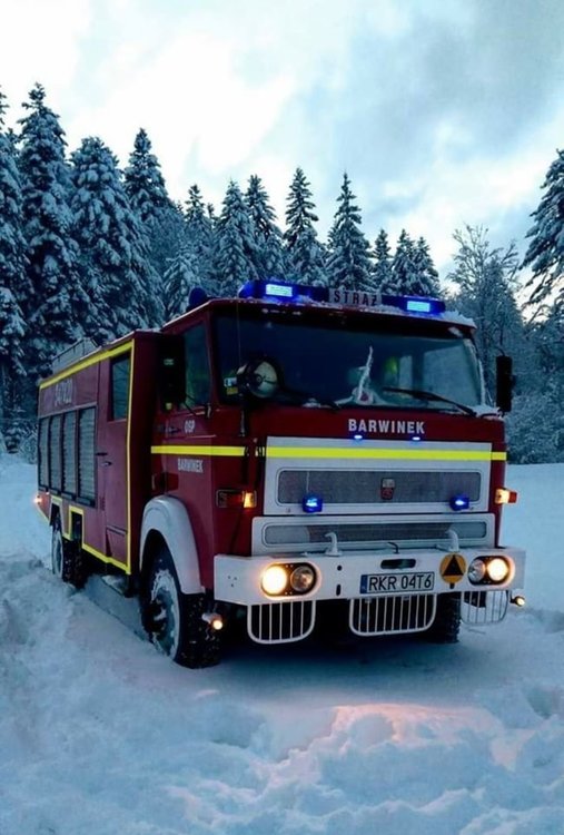

A tu zdjęcie auta, które dopiero co ktoś wstawił na facebookowym funklubie starów. Na szczególną uwagę zasługują samodzielne modyfikacje sygnalizacji świetlnej... Tak więc nie trzeba nawet specjalnie szukać, by natrafiać na tego typu ciekawostki w przeróżnych OSP. ?

Jak widać na przykładzie powyższego MANa nie zawsze kasa jest problemem ?
W dzisiejszych czasach używaną ale jeszcze całkiem dobrze działającą belkę da się kupić za grosze (np stroboskopowe LZP z kijanek). Zapewne będzie to działać lepiej niż nowe, chińskie ledy. O możliwości zakupu firmowej lampy magnetycznej w przystępnej cenie już nie wspomne.
Tak więc sądzę, że to bardziej ułańska fantazja i brak odgórnych wytycznych kolegów z OSP ponosi.

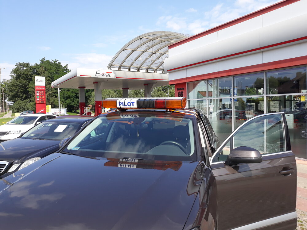

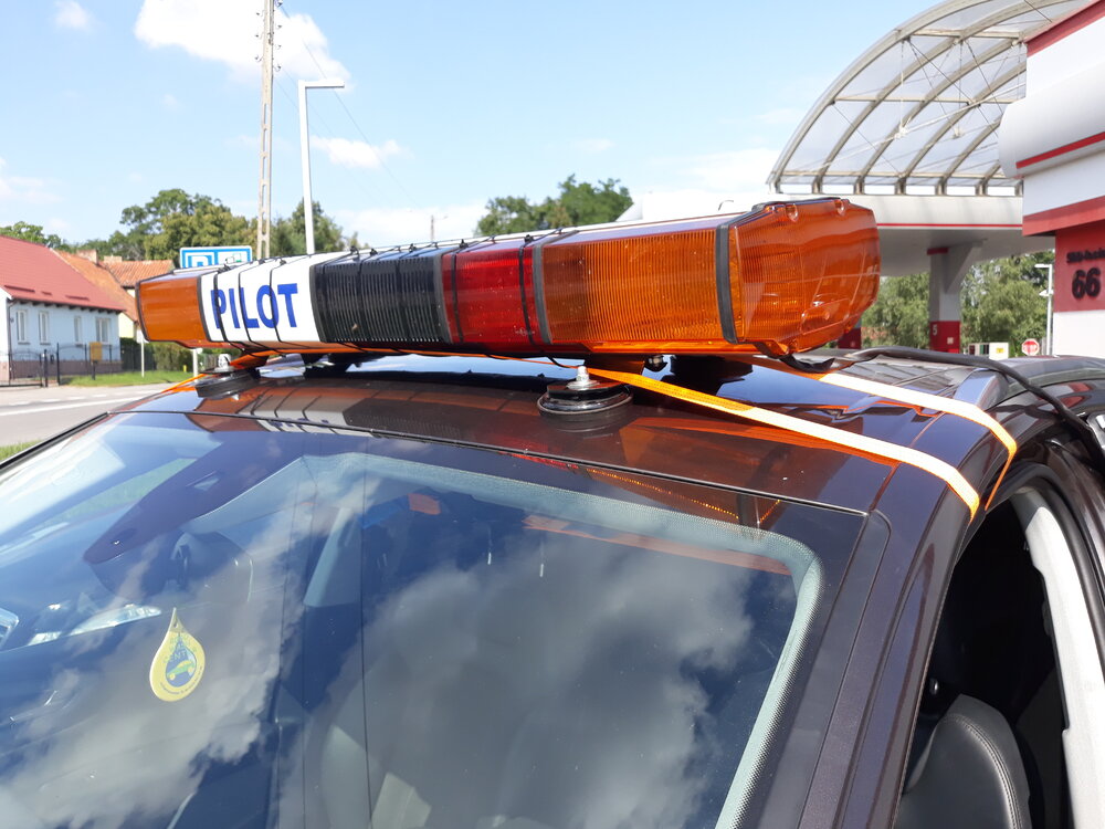

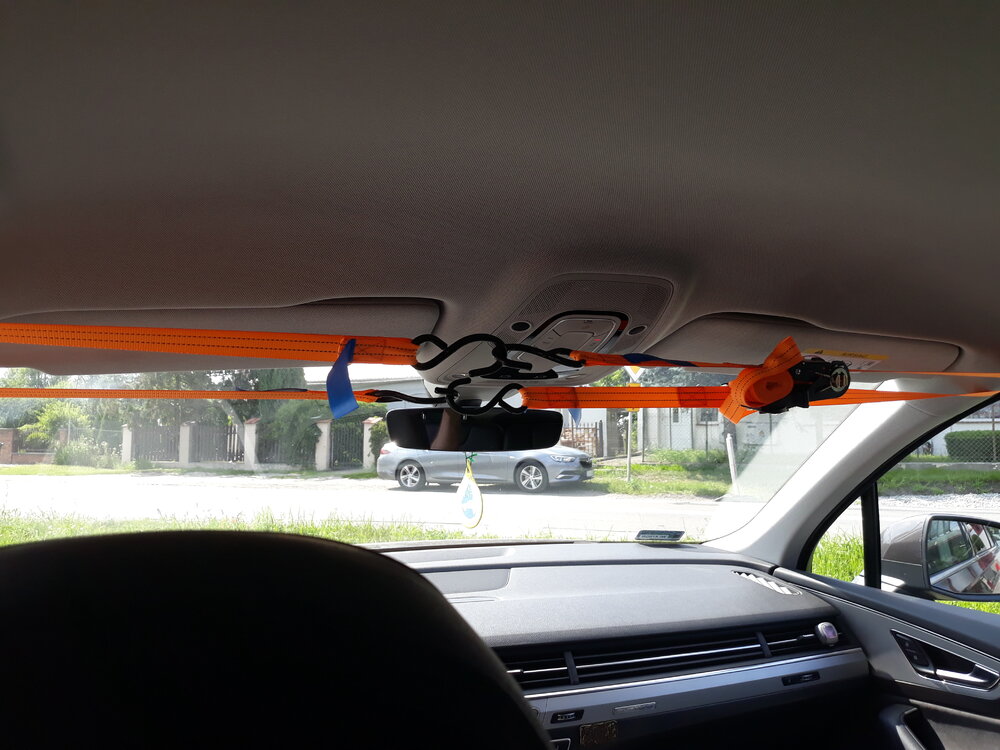

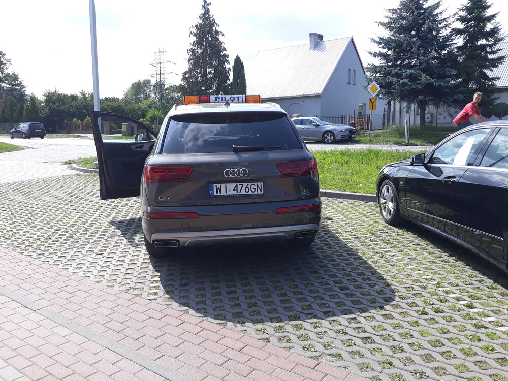

Cześć. Jednego roku przed pielgrzymką, okazało się że magnesy od belki "nie działają" w AUDI Q7. Więc chciałem kupić bagażnik dachowy. Całej rozmowie przysłuchiwał się mechanik, który zaproponował pomoc i powiedział że on te koguty zomontuje. Oto co ukazało się moim oczom.
Kostkę od belk chciał obciąć i założyć wejscie do zapalniczki, ale akurat nie mial pod ręką ?
Ludzie naprawde mają pomysły. pozdrawiam
Edited by Gregor
To dorzucił do pieca majster ? Swoją drogą ciekawa konfiguracja belki ?
Ważne, że działa! Jak coś jest głupie, a działa to nie oznacza, że jest głupie! ?
Jednakże, gorzej jakby to przy wypadku na kogoś spadło ?
po przejechaniu 5 km (Sztum-Malbork) koguta zdjełem do bagażnika. Pas porysował dach, a kogut było czuc że jest nie stabilny przy predkości 90 km/h. Mogłoby to odpaść nawet bez wypadku.
Jakoś mnie to nie dziwi - LZP w wersji pełnowymiarowej z głośnikiem to kawał klocka, nie dość że o miernej aerodynamice to jeszcze ciężki w diabły.
Mi już kiedyś belkę "zdmuchnęło" z dachu, był to mini-Gamet na małej płycie magnetycznej. Na dwóch dużych już się trzymał poprawnie, nawet na autostradzie, ale i tak od tamtego zdarzenia stosuję poza miastem stalowe linki zabezpieczające, zgodnie z zasadą że lepiej się zabezpieczyć, niż żałować.
Obecnie na dachu lekki i niski Whelen MC16PCA, z domowej roboty mocowaniem magnetycznym 4x gumowany uchwyt magnetyczny UM43 (43mm średnicy, udźwig 9kg). Bez sensownego sprzętu raczej bez szans na oderwanie belki.
