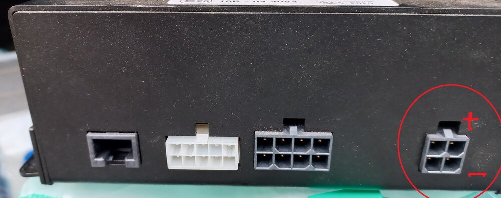

Mam GAM 150N po podłączeniu (+, -) i głośnik dwa piny obok  jak na zdjęciu 1. nic się nie dzieje. Pilot się nie świeci, nic nie działa. Czy muszą być podłączone światła żeby odpaliło, czy coś jest zepsute? Dziękuję za pomoc
Bodajże musi być podany + na prawy dolny pin w tej kostce 8 pinowej ale zobaczę u siebie, miałem ten sam problem i u mnie na szczęście tylko to zawiniło

Może muszą być podłączone koguty (wyjście na lampy) zazwyczaj sygnały nie działają bez odpalonych niebieskich, jak możesz sprawdzić to będę wdzięczny ?

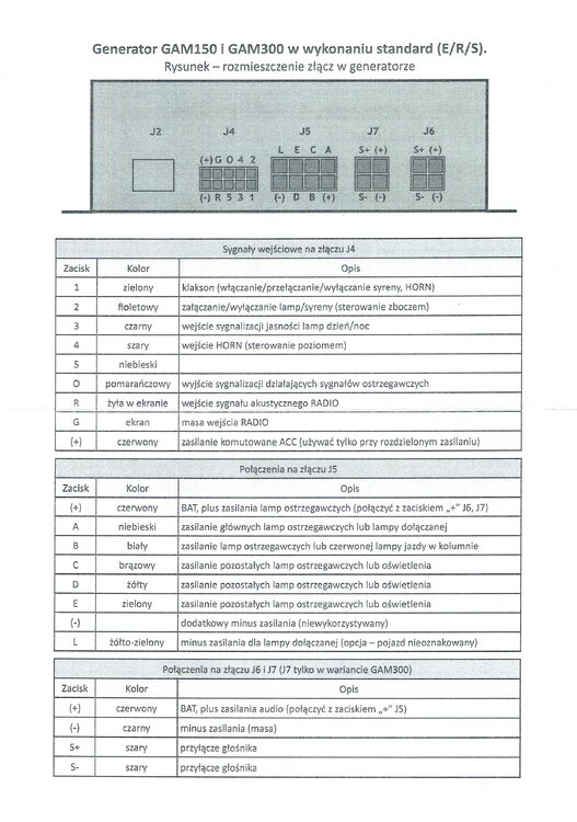

Podłączenie zasilania na kostce J6 (4 pinowej) nie uruchomi generatora. Obok masz j5 (8 pinowa)- należy tą kostkę podłączyć do zasilania zgodnie z załączoną instrukcją.
Tu masz wszystkie instrukcje do GAM 150 (zakłada Instrukcje (pobierz))
https://fedlight.pl/GAM-150-300-ver-R-p69
