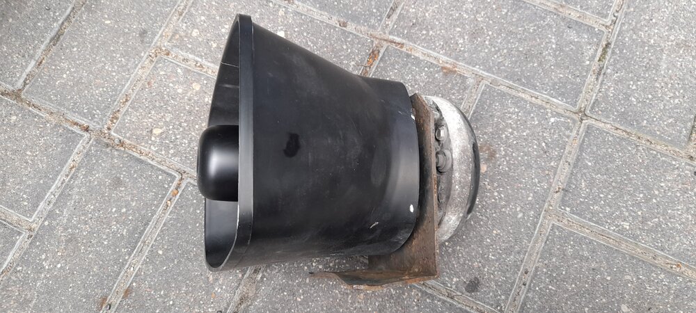

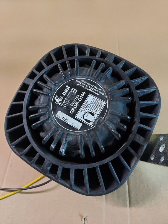

Mam pytanie o zamianę głośnika do modulatora Gamet Gam 150 PB z Gamet Grom G100 na Federal Signal ze zdjęcia. Nie bardzo wiem jaki to model bo nie mogę nigdzie znaleźć oznaczeń.  Czy modulator się nie opali od niego??

głośnik powinien być dopasowany do charakterystyki generatora. W tym przypadku ani jeden ani drugi nie pasuje do generatora.
To jest akurat badziew a nie generator i żaden dostępny głośnik dobrze współpracować z nim nie będzie. Skutecznie omija charakterystykę prawidłowej pracy dostępnych głośników.
Jak takie masz i nie masz innego wyjścia to takie stosuj. Ja osobiście bym wywalił ten generator do kosza. Pokazany głośnik na zdjęciu nie będzie lepiej działał a jak już to się szybciej zepsuje niż gamet - federalowskie już tak mają.
No taki zestaw mam na aucie. Ze zdemontowaniem trochę trudno. Więc będzie musiał zostać.

Czemu twierdzisz że to badziew nie generator??? Skoro jest używany tyle lat w pojazdach to chyba się jakoś sprawdza.
Jest to taki sam produkt Gameta jak inne przez tą firmę produkowane. To tak samo jakbym powiedział że Ford to badziew nie samochód.
Chociażby dlatego że generowane przez niego pasma skutecznie omijają optymalne zakresy pracy praktycznie wszystkich dostępnych głośników powodując, że pracują w gorszych warunkach podnosząc ich awaryjność i obniżając skuteczność. Dodatkowo zakresy te idealnie topią się w szumie ulicznym powodując, że sygnalizacja staje się nieskuteczna. A jak chyba powszechnie wiadomo - sygnalizacja ma podnosić bezpieczeństwo podczas jazdy pojazdem uprzywilejowanym.
  • Thanks! 1
No i taka odpowiedź mnie satysfakcjonuje.  Faktycznie jest trochę jakby cicho. Podejrzewam że tego generatora nie da się podkręcić???
