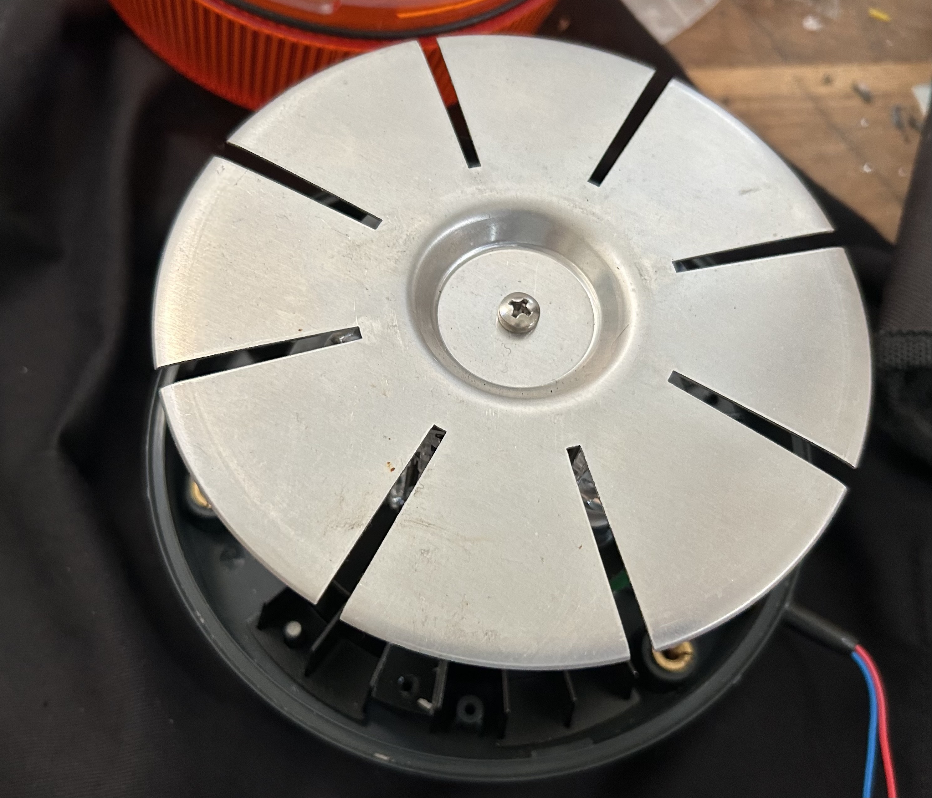

Cześć,

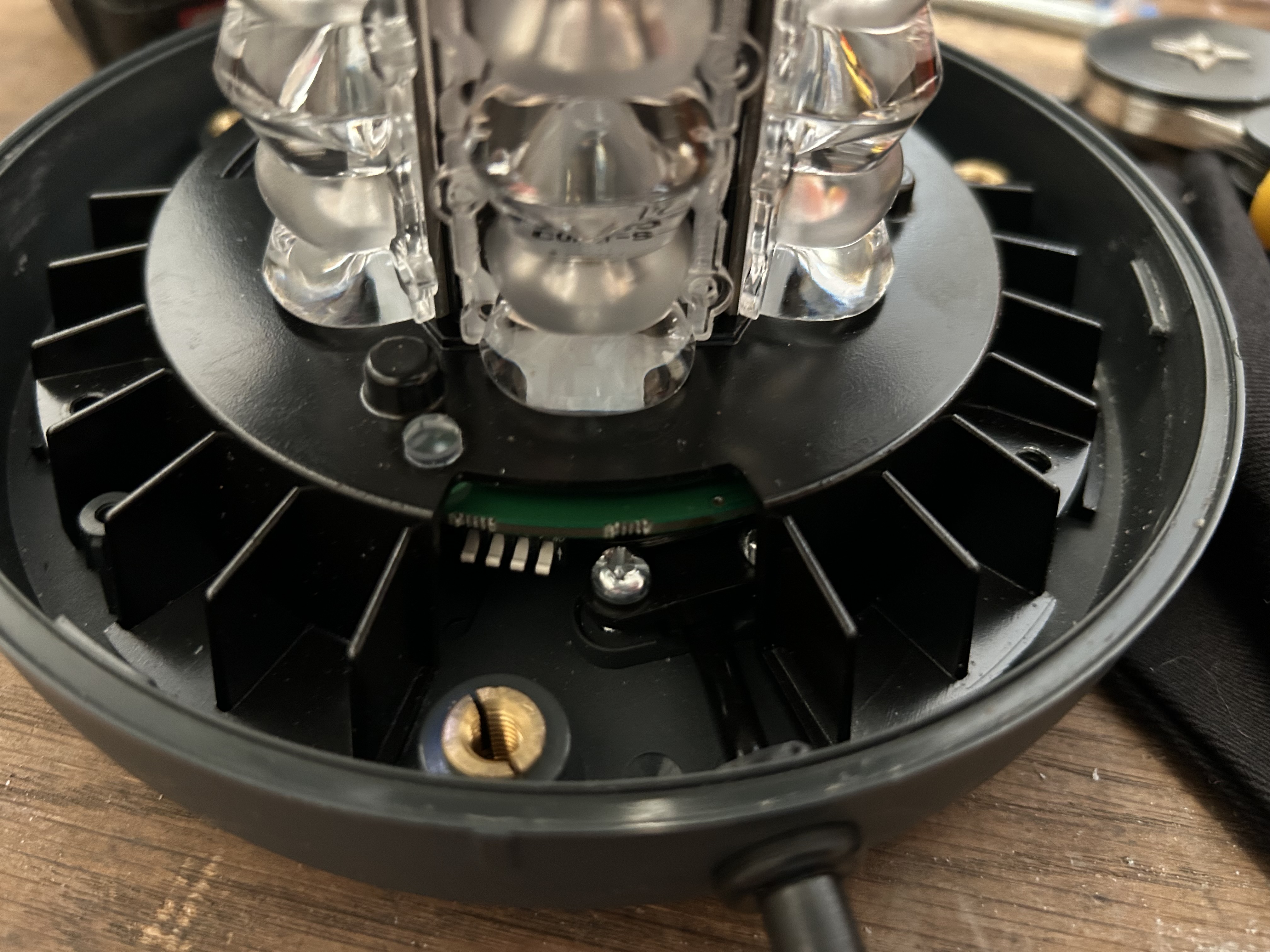

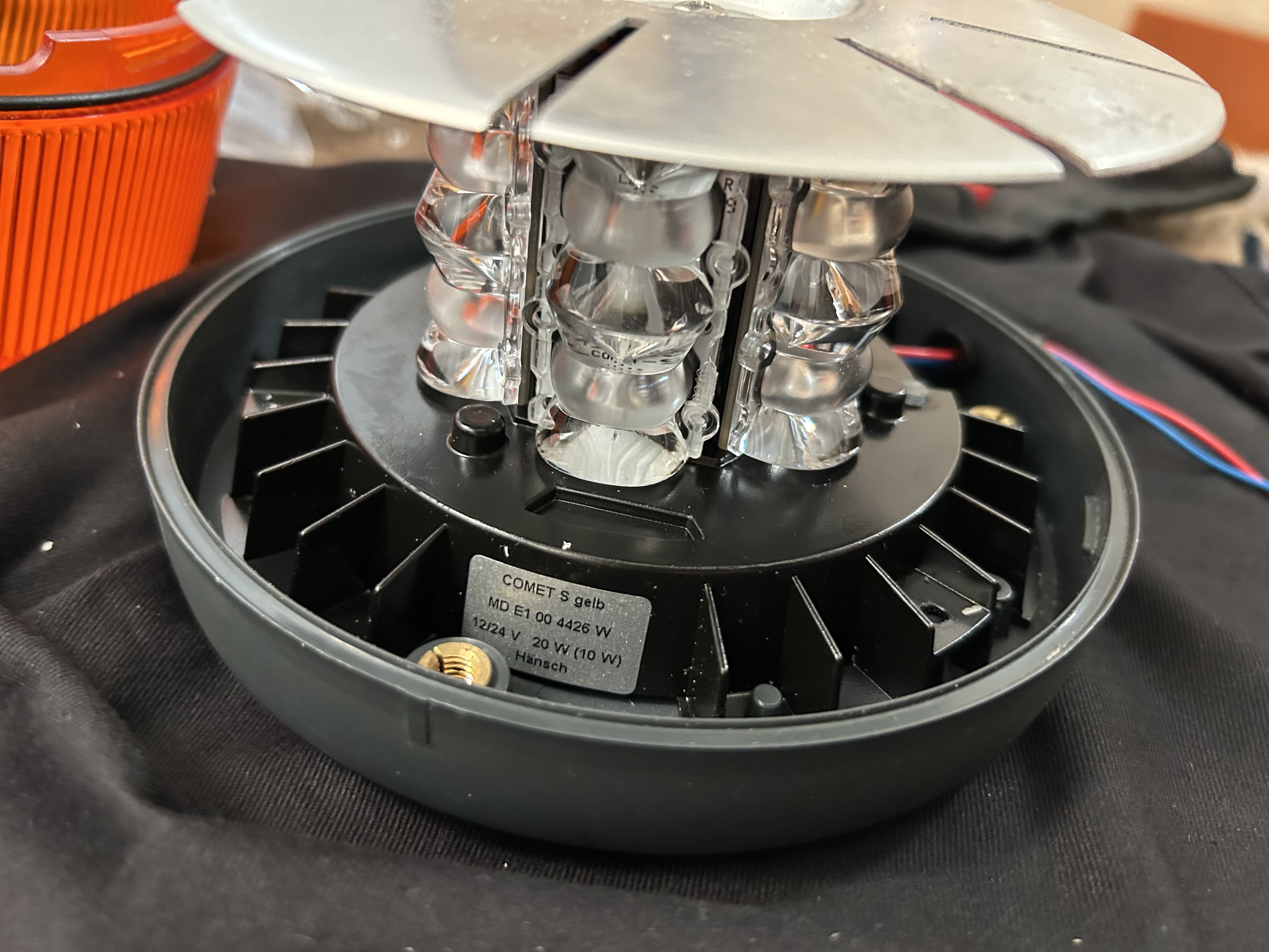

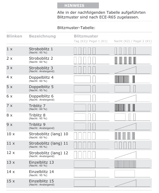

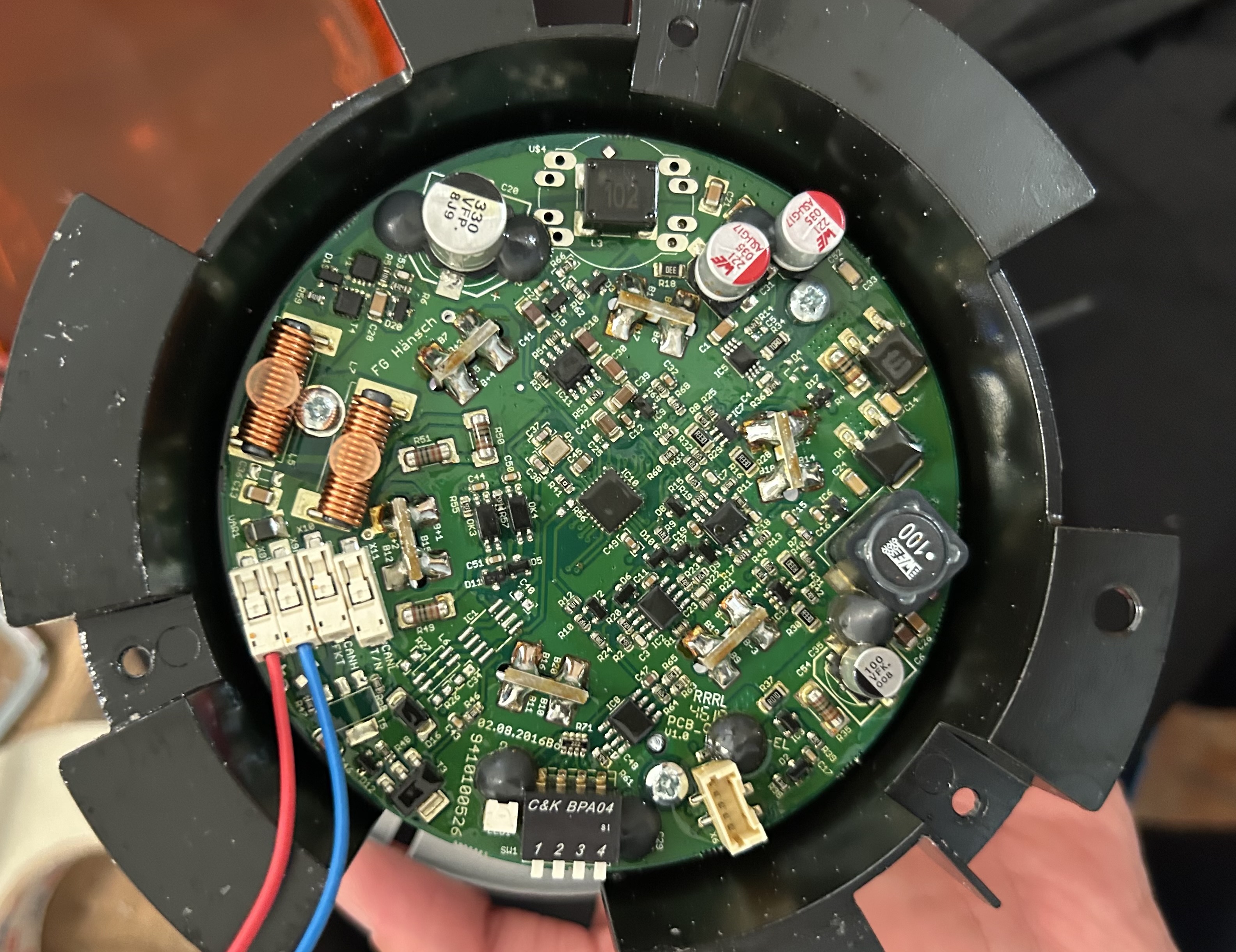

Dziś coś z Niemiec, lampa pojedyncza od Hansch. Jest wykonana w klasie 2, posiada tryb nocny. Jako ciekawostka, istnieje kilka patternów do wyboru. Zmianę dokonuje się przełącznikiem dip switch. Pozostałe służą do zmiany na tryb manualny ( a nie z czujnika światła) i manualne przełączanie dzień noc.
Moja jest w wersji analogowej, dostępna jest również w wersji sterowanej po CAN bus. I istnieje także wersja z sterowanym podziałem na przód tył tak, by nie oślepiać do jazdy w kolumnie. i wersja udająca rotacyjny błysk (ta ma zupełnie inną optykę).

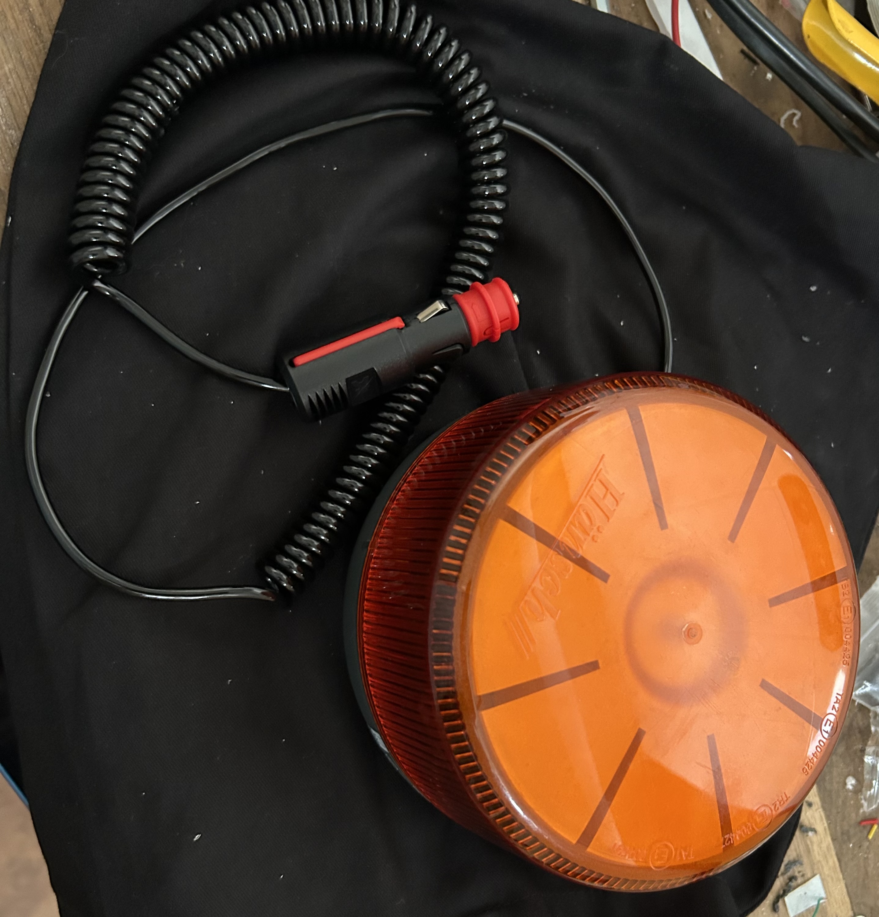

Kupiłem jak używaną mocowaną 3 pkt. i przerobiłem na magnes. Na szczęście producent zaznaczył punkty montażowe pod magnesy na obudowie 😉  Moja jest z ok 2020 roku.

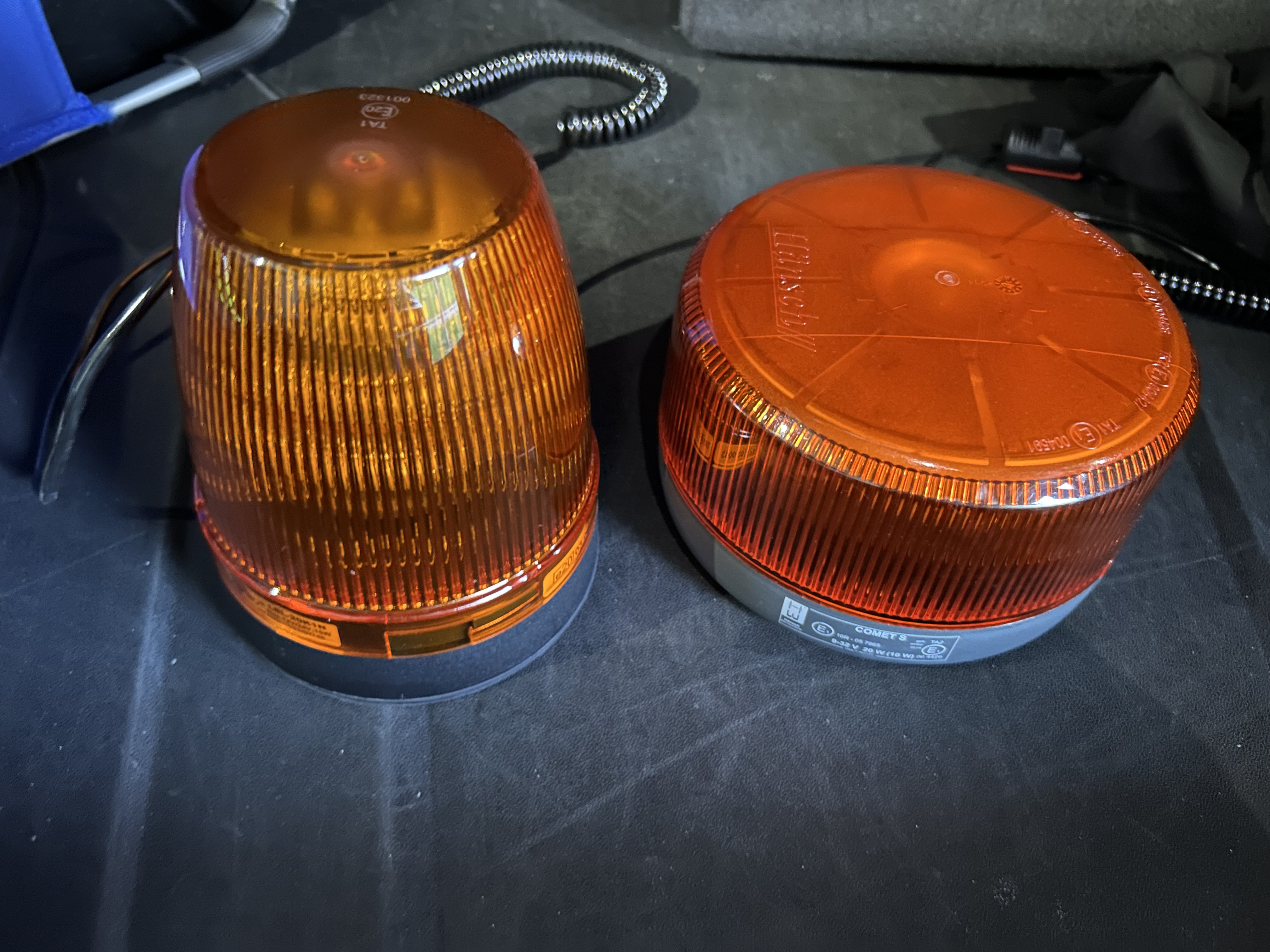

Na ostatnim zdjęciu porównanie z naszym LBL 20k1n. Generalnie na oko ciężko porównać, obie świecą podobnie (czyli na plus dla Elektry). W LBL pomaga większy klosz. Natomiast jeśli popatrzymy na światło odbite, to to z Comet-a jest trochę jaśniejsze. Comet S ma też lepszy kabel. cieńszy i kawałek jest prosty-> lepiej przechodzi przez drzwi 🙂 Obie lampy mają po 12 led, w Comet ułożone po 2 i w wersji z pomarańczowym kloszem są białe. W pozostałych wersjach LED-y są w kolorze klosza.

  • Pomarańczowe standardowo wychodziły w klasie 1, klasa 2 była za drobną (w stosunku do ceny lampy) dopłatą. Więc w przypadku używanych sprawdzajcie homologację na szarej obudowie. Niebieskie były wszystkie w klasie II.
