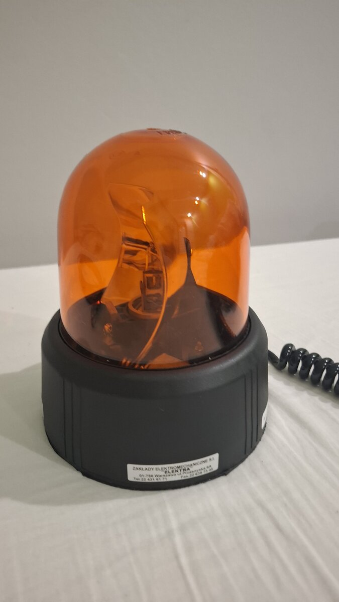

Dzień dobry, posiadam lampę elektra lbo10k1n, i nie mogę się nigdzie dopatrzeć jak wymienić klosz,
Witam, od spodu w podstawie są 4 wkręty na śrubokręt krzyżakowy. Mogą być niewidoczne pod gumą na pierwszy rzut oka. Po ich odkręceniu podstawa odchodzi od plastikowej obudowy i od środka są kolejne 4 mniejsze wkręty trzymające blaszki mocowania klosza.
