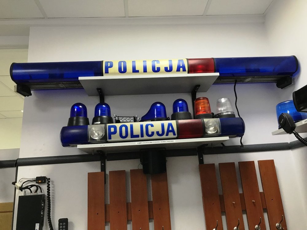

Witajcie
Od jakiegoś czasu miałem już trochę do czynienia z oświetleniem/nagłośnieniem ostrzegawczym jednak ciężko było to nazwać pasją, bardziej wynikało to ze sporadycznego i raczej hobbystycznego wykonywania instalacji w pojazdach. Za sprawą odświeżenia kontaktu ze starym kolegą, który okazał się być zdrowo zboczony na punkcie zbierania tego typu gadżetów wkręciłem się trochę i ja (można powiedzieć, że zadziałała psychologia tłumu ? ).
W moim zainteresowaniu znalazł się sprzęt stosowany od lat 90tych do czasów obecnych. Na dzień dzisiejszy część sprzętu, który posiadam udało mi się odnowić i wyeksponować u mnie w biurze i to właśnie go chciałbym dziś tu pokazać. Wszystko jest podłączone i każde urządzenie da się uruchomić. Lampy są sterowane modulatorami itd. Część modulatorów steruje belkami, a część kogutami magnetycznymi, a jeszcze inna część jedynie hałasuje. Są tam zury (ps100,ps100r/t4,3120,5120), elektry (ges110, cjb100f1), federale (as422,as380,as320dig,as320dig cb p5), gamet gam150pb. Sprzęt połączony jest w większości w zestawy takie jakie występowały w autach. Dla komfortu własnego oraz sąsiadów głośniki są wyciszone rezystorami na tyle mocno, że da się odsłuchać każdy z modulatorów bez jakiegokolwiek ubytku w słuchu, ba da się nawet rozmawiać gdy są odpalone ?
To co widać na foto nie jest całą kolekcją ale nie wszystko się zmieściło ? Mam jeszcze trochę lamp magnetycznych(stroboskopowe, ledowe), sporo różnych ledowych lamp kierunkowych, kilka modeli lamp na podszybia(federal i elektra, a raczej axixtech), jeszcze trochę modulatorów(m.in. FS PA300, whelen beta), głośniki (m.in. as124, es100c, es100, kilka modeli od elektry), ledową LZP sterowaną bezprzewodowym pilotem (jako zabawka w pokoju syna) oraz samochód demo, ale o tym następnym razemspacer.pngspacer.png? Poniżej zamieszczam zdjęcia wyeksponowanych urządzeń.

Dzięki. U mnie długo te graty zalegały w kartonach ale jak pojawił się pomysł na zrobienie małej wystawki w firmie to się zmobilizowałem i je odświeżyłem. Moją metodą na odświeżanie kształte
Tylko akumulator mi się do tego sprawdza. Nawet mocne, profesjonalne zasilacze wymiękały jak odpaliłem naraz dużo halogenów. Ta wyeksponowana na ścianach kolekcja jest podzielona na dwa obwody, które
Gratuluję pięknej kolekcji i troszeczkę zadroszczę tak uroczego miejsca na ekspozycję. Moje eksponaty póki co mieszkają w pudełkach w zimnym garażu ?.
Mam pytanie - jaką masz technikę na odświeżanie wyblakniętych białych kształtek w tych długich policyjnych Gametach?
Dzięki.

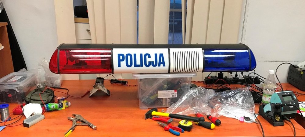

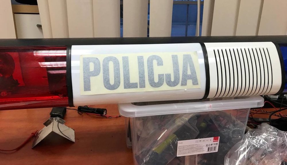

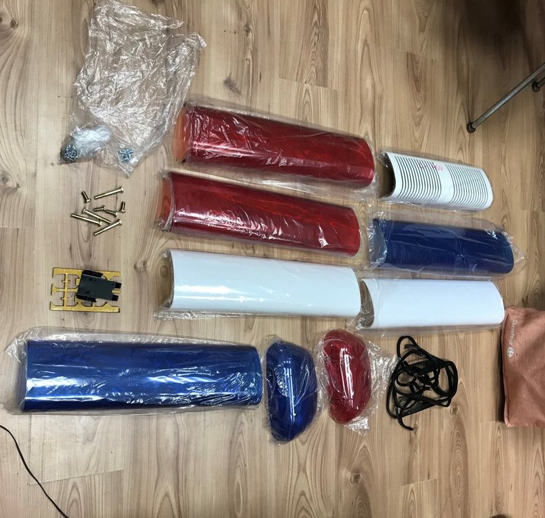

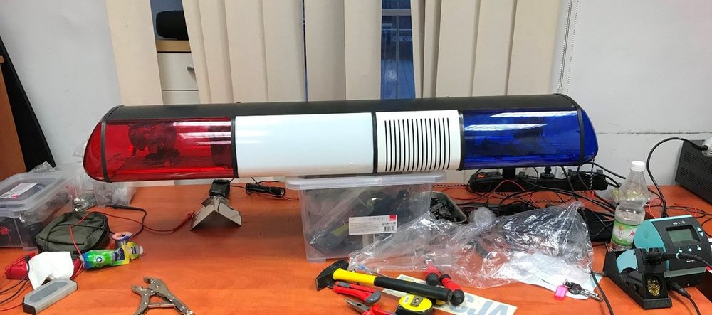

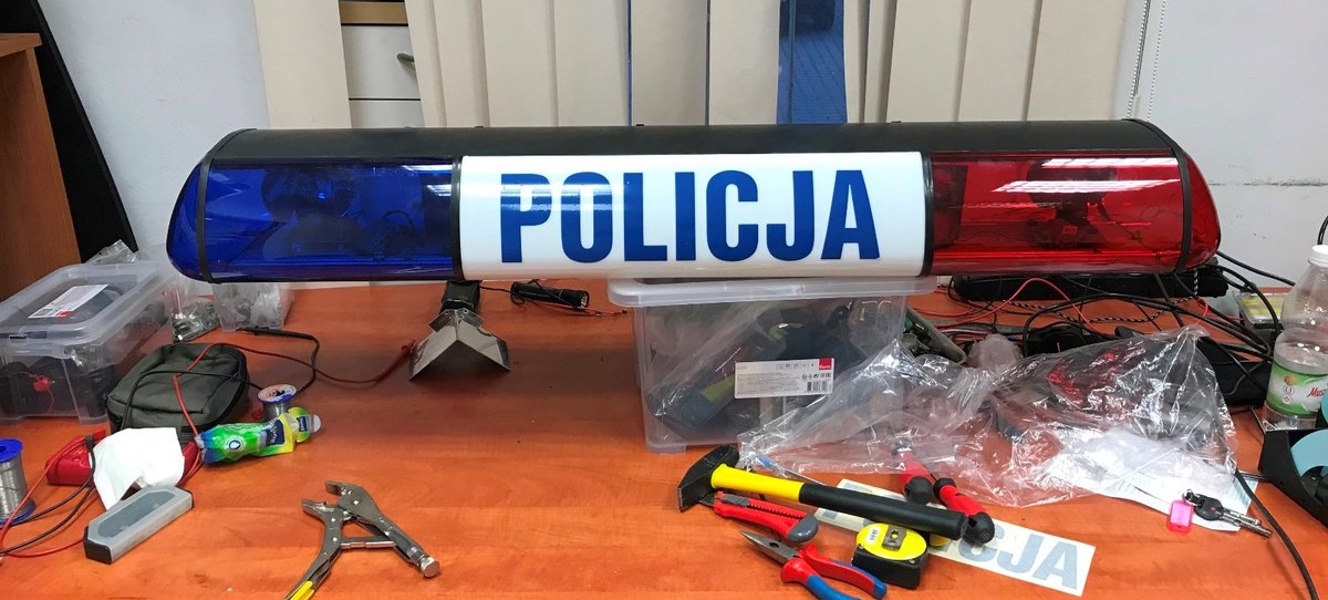

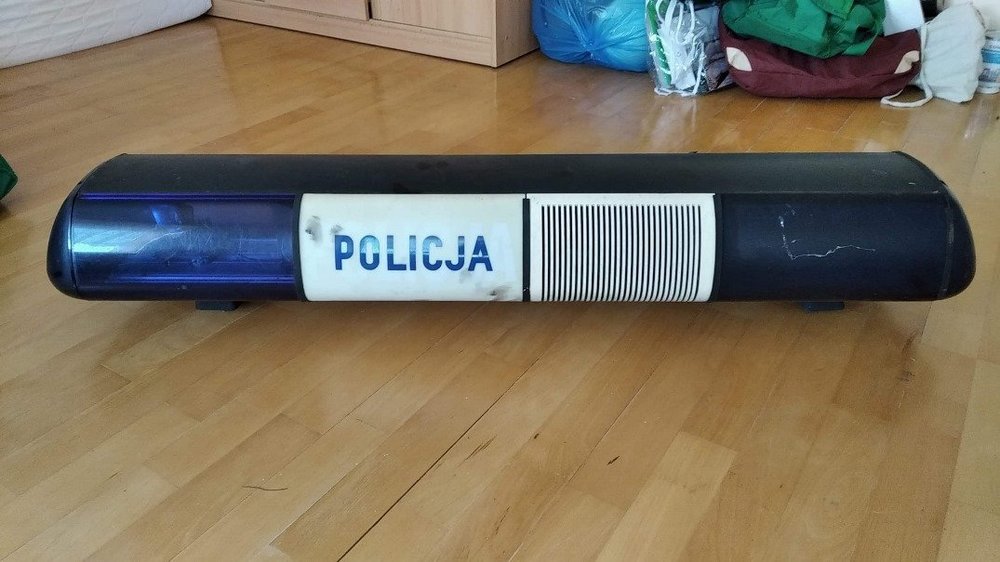

Moją metodą na odświeżanie kształtek jest ich wymiana na nowe. ? Założeniem tej "wystawy" jest eksponowanie wyłącznie nowych urządzeń lub zregenerowanych. Większość belek i lamp pojedynczych jest już po takim odświeżeniu. Akurat belka gametowska jest jedną z nielicznych nieodświeżonych lamp. Została jedynie dobrze wyczyszczona, wymieniłem uszczelki i jeden boczek, który był uszkodzony (tylko to kosztowało 180zł... co prawie podwoiło wartość belki ? ). Koszt wszystkich frontowych kształtek (bez boczków i uszczelek) to 490zł (ok 70zł szt.). W przypadku tej konkretnej belki, której szczerze nie lubię i którą uważam za najgorszą jaka występowała w policyjnej flocie nie jestem mentalnie gotowy na takie inwestycje więc zostanie taka jaka jest (za to powieszona bardzo wysoko by nie rzucała się w oczy ? ).
Poniżej przykład renowacji belki LZ:

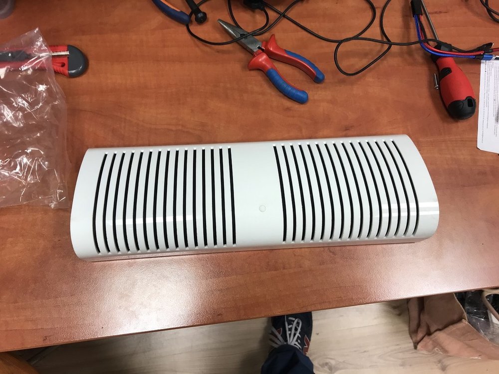

Godzinę temu, TommY napisał:

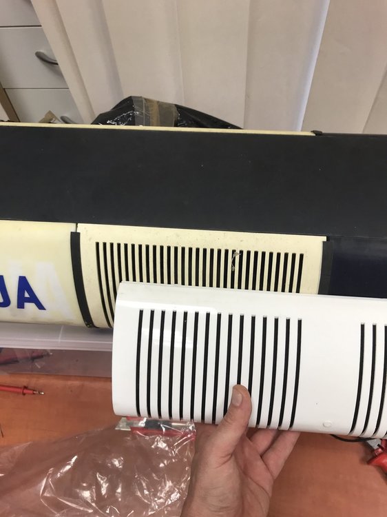

Skąd bierzesz te naklejki z literką "B" w trójkącie? Jakie dajesz kształtki głośnikowe do belek LZ? Widzę że jakieś węższe niż standard 237mm czy tak?
Wszystko jest z elektry, łącznie z nowymi naklejkami "policja", które przeleżały u nich w magazynie od czasów stosowania na policyjnych belkach LZ... ?
Co do kształtki głośnikowej to faktycznie jest inna, nieco węższa. Wynika to z tego, że jak kupowałem zestaw kształtek to nie mieli już w sklepie tych standardowych, mieli za to... szersze podwójne stosowane np. w pierwszych t4 jeszcze z belmami… Ja je przeciąłem na pół i zastosowałem do belki LZ oraz odświeżanego głośnika od t4 w obudowie LZ. Minusem tych nieco węższych ksztaltek głośnikowych jest konieczność wydłużenia kształtki z napisem, która teraz w małej części nie zgrywa się z wewnętrzną przegrodą przez co nie ma pełnego podświetlenia (foto w załączeniu).

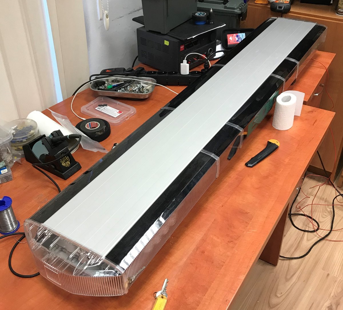

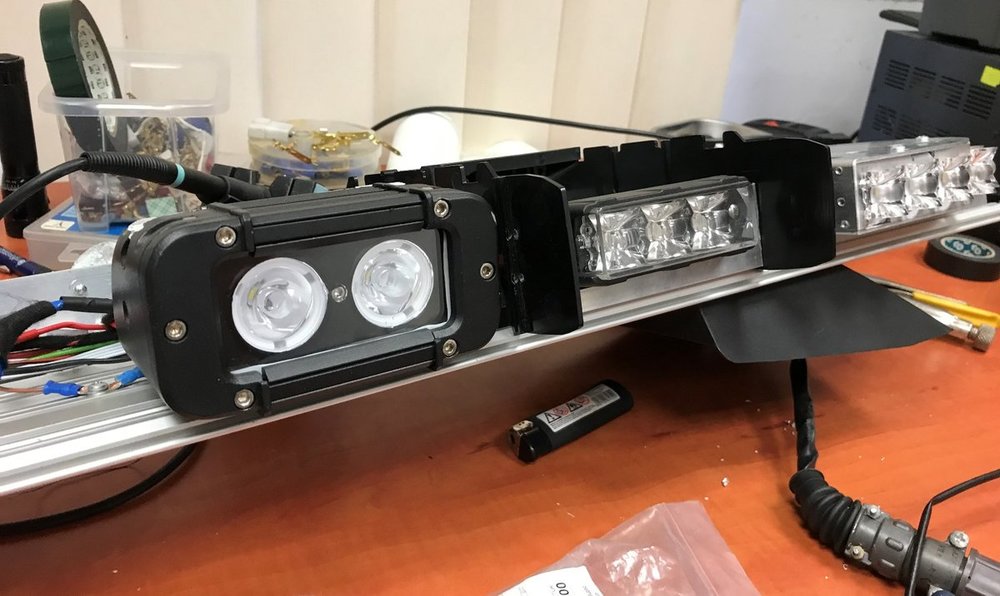

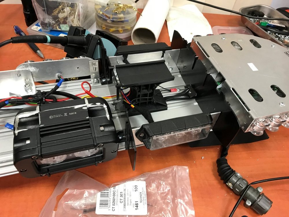

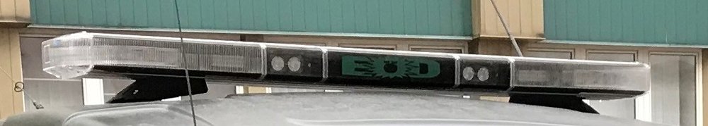

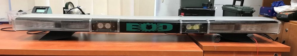

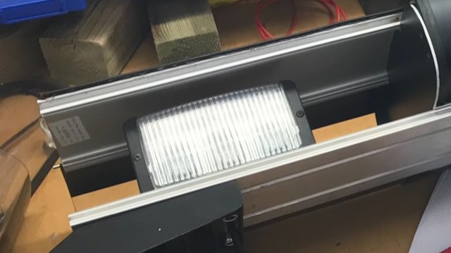

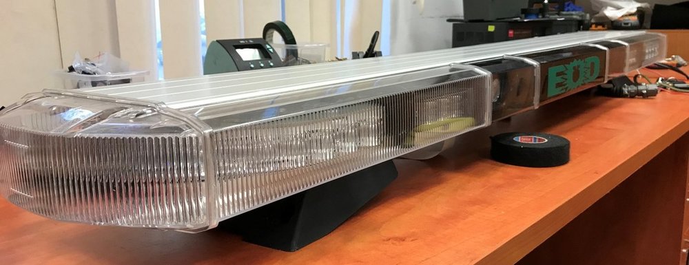

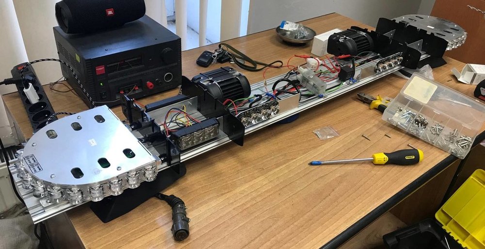

Kolejnym elementem kolekcji jest belka elektry LZN... choć tak naprawdę została z niej tylko obudowa, bo całe wnętrze zostało wymienione we własnym zakresie. Przyznam, że choć może jest to skuteczne to strasznie mi się nie podoba ten poczwórny, szybki błysk ledowej elektry, który z uwagi na krótką przerwę pomiędzy błyskami wygląda jak dłuższy pojedynczy... Dlatego ja zdecydowałem się na samodzielną budowę belki z podzespołów różnych producentów dostępnych na rynku. Belka jest wyłącznie kolekcjonerska, nie używana na drogach publicznych więc nie musiałem się przejmować homologacjami itp. Tak więc zewnętrzne moduły ledowe to zestaw dualcolor (niebiesko-pomarańczowy) od elfira, następnie idąc w stronę środka zastosowałem moduły dual color (nieb.-czerw) - są to chińczyki ale z wyższej półki - poza brakiem homologacji nie odbiegają jakościowo od produktów markowych z naszego rynku, najbliżej środka od strony przedniej założone są dwie podwójne ledowe lampy robocze, natomiast z tyłu z nimi założone są microledy plus od federala (wyjęte z obudowy). Całość na co dzień jest założona na wspomnianym już aucie-demówce, który niebawem też tu opisze. A tak to się prezentuje:

W sumie lepsza biała węższa niż czarna standard. Do LZ mi też najlepiej pasują białe głośnikowe. Ewentualnie czarna mogłaby być w jakimś młodszym roczniku ze stroboskopami. LZN z modułami dual color to niezły bajer i pewnie fajnie świeci. Naklejka saperów też dodaje charakteru.

Proszę.
Obecnie mam tylko filmy z widoczną częścią tylną. Całość działania zaprezentuje później przy okazji prezentacji całego auta.
Dwa filmy, jeden w wersji całej niebieskiej, drugi z włączonym pilotem. Żółtego koloru na tych filmach brak.

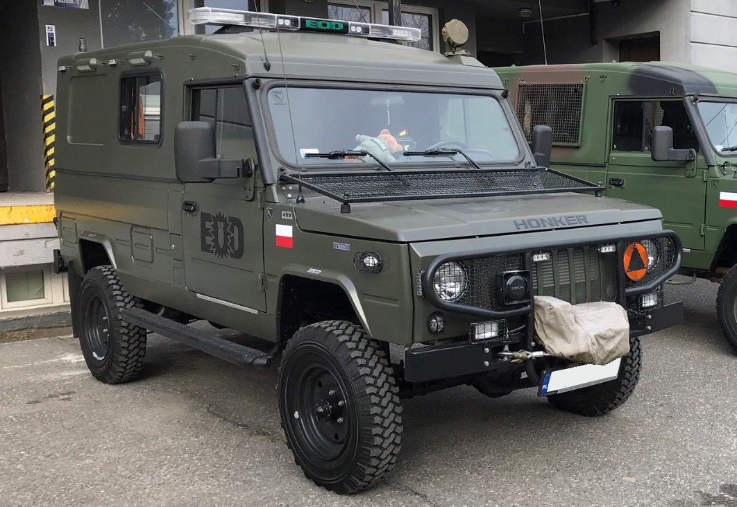

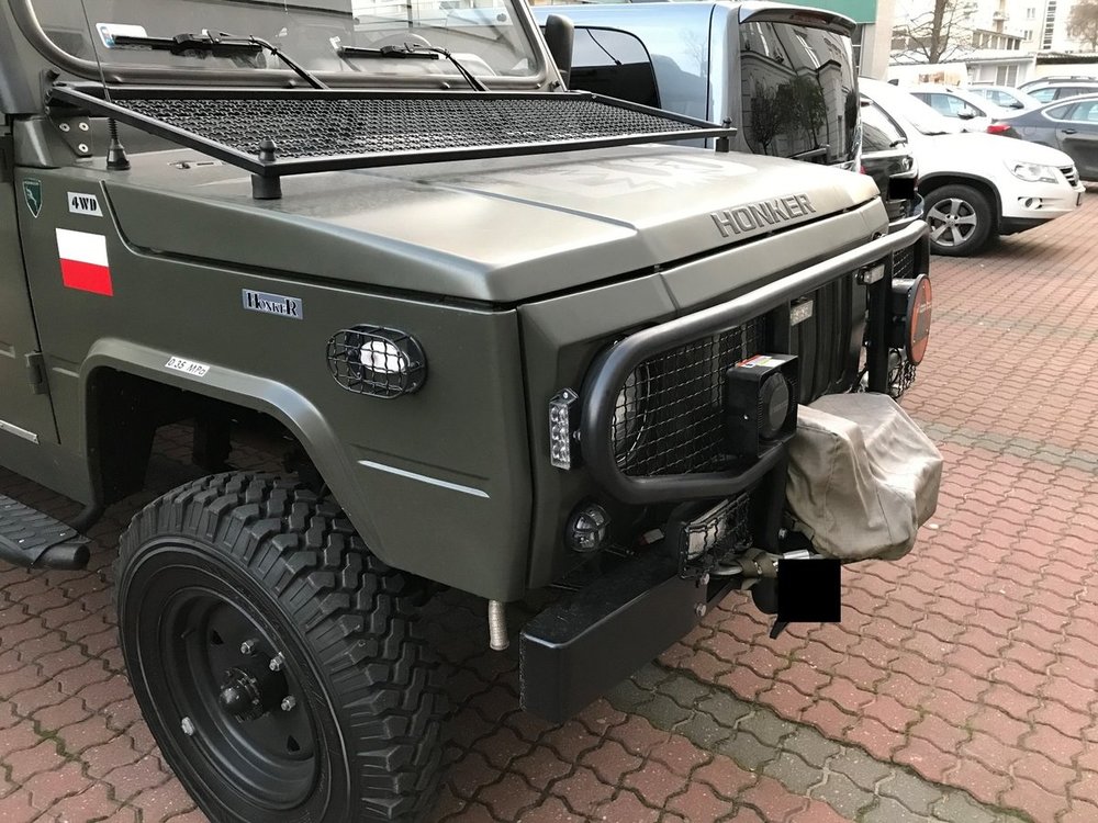

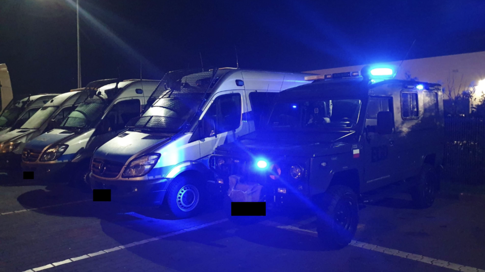

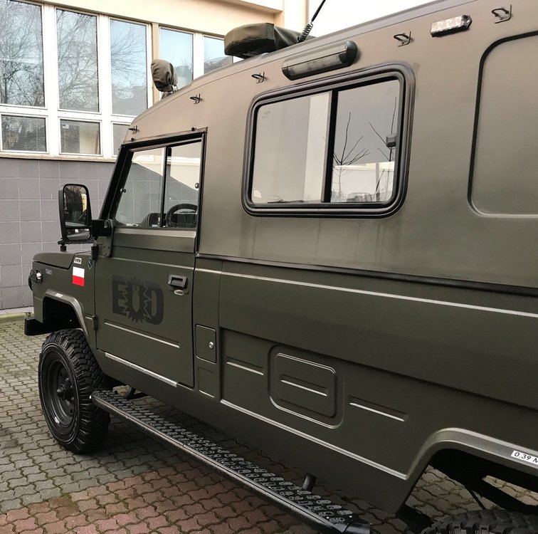

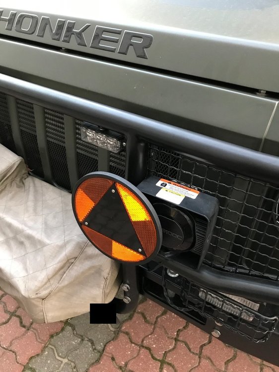

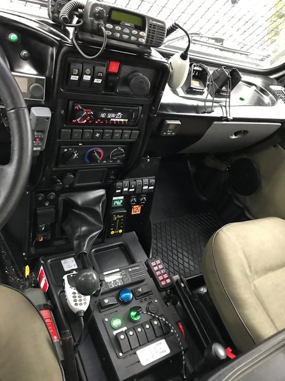

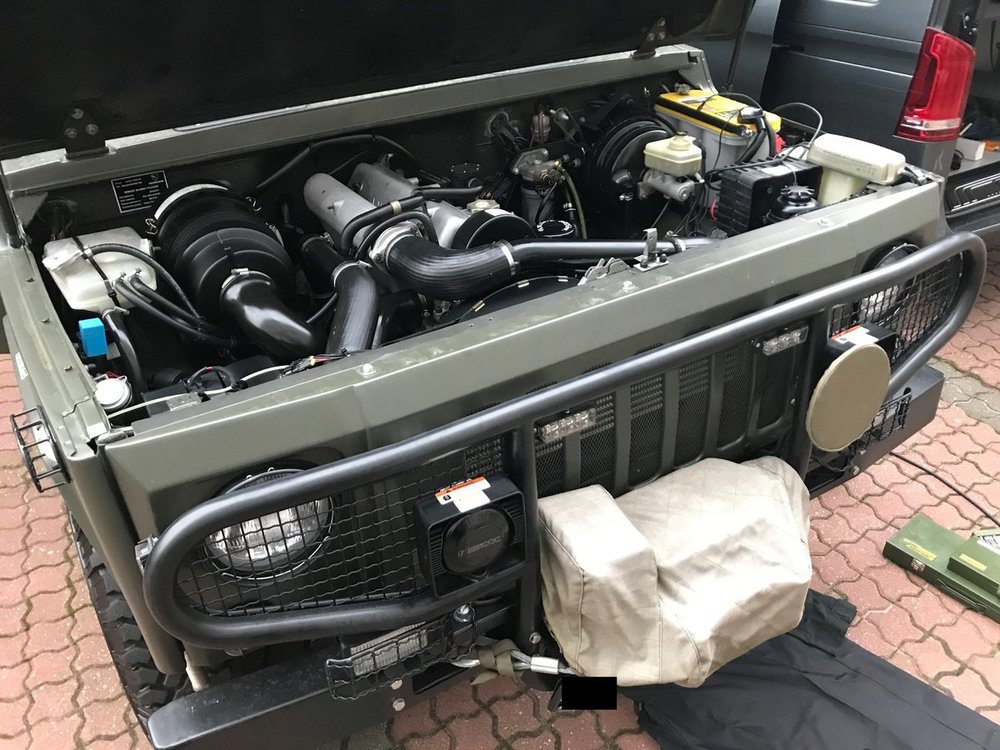

Ok czas na prezentację pojazdu-demówki.
Jest to nic innego jak wojskowy honker w najnowszej wersji (tzw. honker 2000). Dla niewtajemniczonych napisze tylko, że te pojazdy w tej konkretnej wersji były produkowane aż do końca 2018 roku. Choć nie różnią się mocno wizualnie od tych produkowanych od 89roku to mechanicznie są to zupełnie inne pojazdy.
Ten konkretny honker 2000 jest w wersji rozpoznania pirotechnicznego. Poza specjalistycznym ekwpiunkiem wewnątrz, które nie jest przedmiotem rozważań na tym portalu samochód jest wyposażony w sygnalizację ostrzegawczą oraz oświetlenie robocze.
Jako, że jest to w sumie taka pokazówka posiada tego więcej niż niezbędne minimum. ?
Auto wyposażone jest w:
  • modulator whelen beta (z funkcją radio podłączoną do motoroli dm3601)
  • modulator fsv as320dig (podłączony do dwóch głośników es100c oraz z dołożonym przyciskiem szybkiego uruchamiania syren - takim jaki jest w moim avatarze)
  • modulator fsv as422 (jego głównym zadaniem jest sterowanie oświetleniem ostrzegawczym oraz roboczym)
  • opisaną wyżej belkę na bazie LZN z wbudowanymi przednimi lampami roboczymi
  • 10szt lamp kierunkowych dualcolor (nieb-pomaranczowe)
  • 2x głośnik fs es100c
  • 1x głośnik fs as124 (podłączony do whelena bety)
  • po dwie lampy robocze led na każdym boku pojazdu
  • jedną lampę roboczą led z tyłu
  • szperacz dachowy hella marine sterowany z wnętrza pojazdu przez kierowcę.
Jako, że nie jest to projekt zamknięty wciąż zachodzą jakieś modyfikację i poprawki w jego wyposażeniu.
Oto jak to świeci:
A tu słychać jak hałasuje - niestety ten film kolega kręcił w bardzo dużym świetle i moim zdaniem bardzo słabo widać błyski:

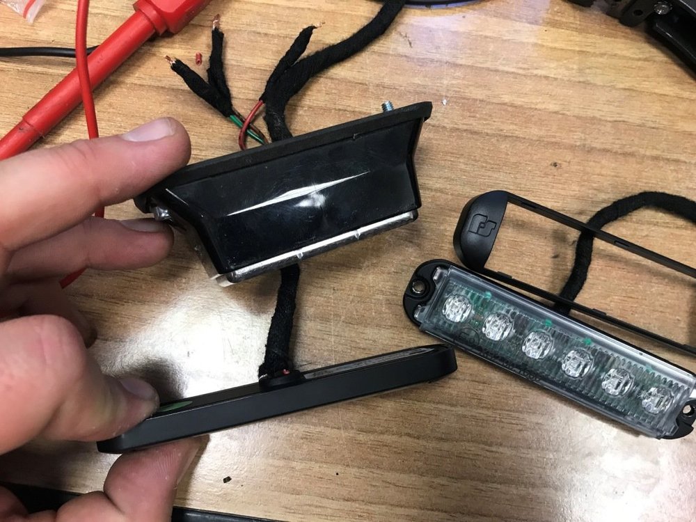

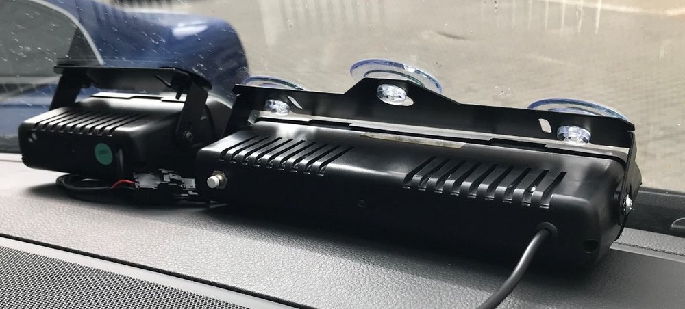

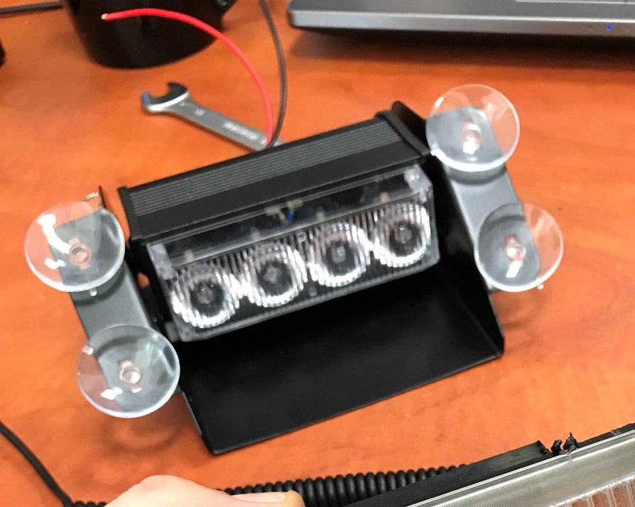

W mojej kolekcji można znaleźć m.in. takie lampy kierunkowe (oraz te montowane na podszybiu):
  • Elektra LBLK-4/3
69234871_398607990856454_5073251477825257472_n.thumb.jpg.2ec9d319d0a0e643b1969dac6ced34a7.jpg
69284909_673435263122745_687807010653077504_n.thumb.jpg.8216e405655515972beea6a7c9aaafa7.jpg
  • Elektra LBLK 6/1
  • FSV IMPAXX
  • FSV Nanoled
Warto zwrócić uwagę na różnicę w grubości... Osobiście uważam impaxxy jak i inne ledowe lampy federala w technologii solaris za mało udane.
72381459_1426048037560307_6479120829312401408_n.thumb.jpg.ce7aeafd6a622e3117d954db916e7097.jpg
  • FSV Viper S1
  •   klon Vipera S2
  • Elektra/Axixtech Titan (widoczny zdjęciu razem z lampą opisaną poniżej - titan po prawej)

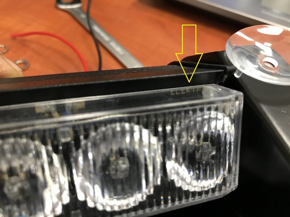

  • Niezidentyfikowana lampa na podszybie, wyglądająca jak chinol gdyby nie zastanawiąjący napis w prawym górnym rogu płytki... Diody są porównywalnej mocy jak w titanie ale ma ewidentnie gorszą optykę - co widać na powyższym foto porównawczym. Błyska nieelektrowo tzn ma zwykły potrójny błysk - brak możliwości przełączenia tego trybu.
  • Lampa niezidentyfikowanego producenta - brak bić na kloszu, z uwagi na to, że jest wklejona w ramkę wydrukowaną na drukarce 3d nie wiem czy ma jakieś opisy od spodu. Świeci porównywalnie do federalowskich nanoledów
Mam jeszcze kilka lamp kierunkowych/na podszybie. Jak będę miał okazję to wstawię ich zdjęcia.

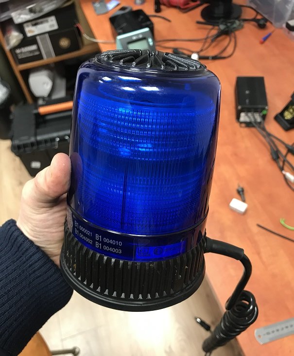

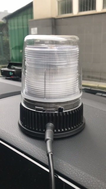

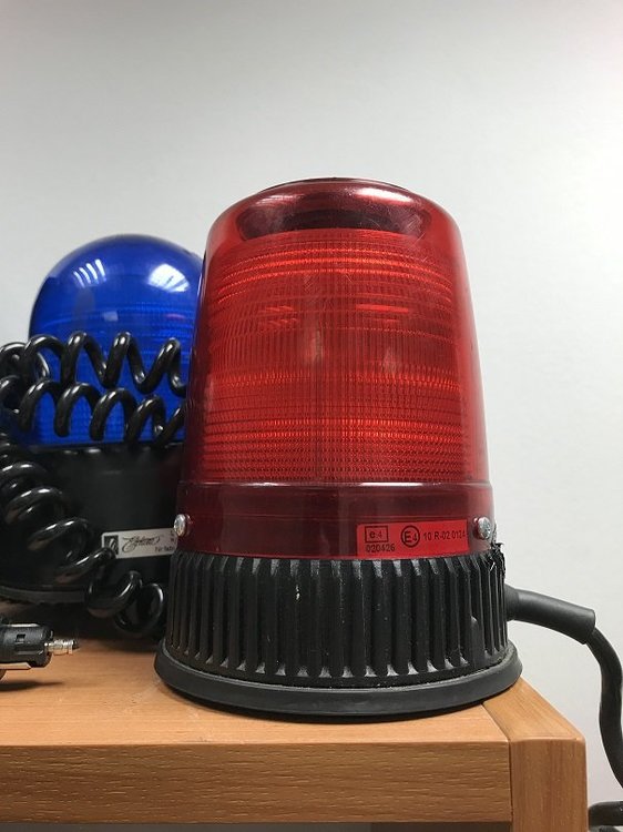

Lampy magnetyczne :
  • FSV LE330 (niebieska, czerwona, żółta)
  • FSV Geminis niebieski - ledowy następca serii LE330

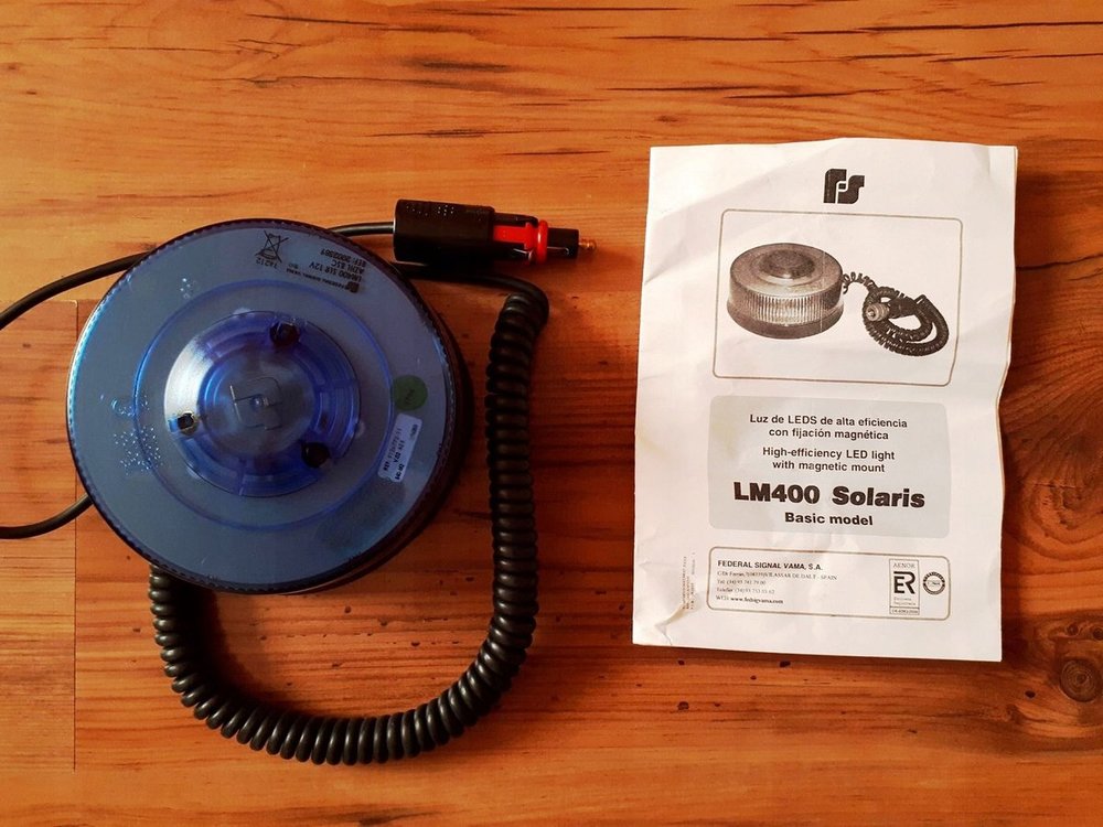

  • FSV LM400 - wersja standardowa niebieska
1062425688_59596758_418534202263679_8073260514601336832_nkopia.thumb.jpg.838ec4cdace639586f70d67a5bf1b85f.jpg

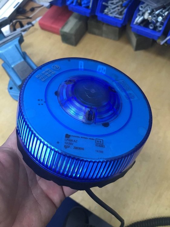

  • FSV LP400 (przerobiony na magnetycznego LM400 - jest o tyle ciekawy, że umożliwia zmianę trybów świecenia, w tym np. tryb rotor)
589503225_58842370_433291884071582_5214679575446945792_nkopia.thumb.jpg.c99f1d70e50bb14e81fee88d1a74b225.jpg
  • Elektra LBL20K1 - niebieski i czerwony w białych kloszach
999745537_69183353_2435980646727142_1363927024451715072_nkopia.thumb.jpg.7128e050db9bbfca7de5aadfd2625bea.jpg
  • Klasyczne elektrowe koguty magnetyczne serii LBo/x10 z różnych okresów, w różnych wersjach
698937360_59357200_2053950008247082_2527667405648297984_nkopia.thumb.jpg.eae7286bf9f80dafdb91482a28bdf122.jpg
  • Gamet Marta - stroboskopowa
W późniejszym czasie uzupełnię zdjęcia brakujących lamp.

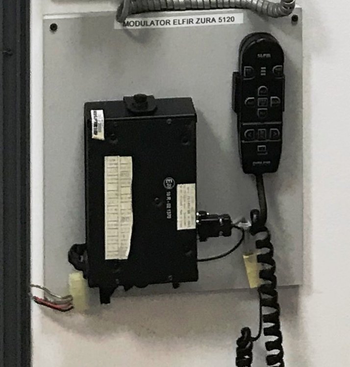

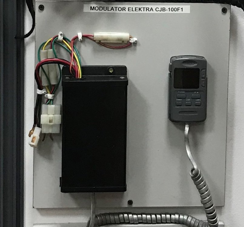

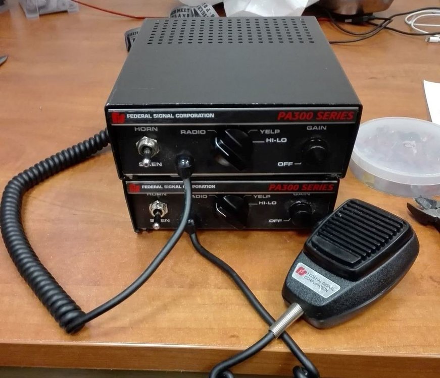

Modulatory w mojej kolekcji:
1. Elektra
  • CJB100F (chinol ale sprzedawany jako elektra w okolicach 2007r., posiada niespotykaną funkcję płynnego wyciszania... syreny. W mojej opinii poza fatalnymi dźwiękami modulacji był całkiem niegłupi jak na tamte czasy: 4 modulacje, AH, syrena ręczna, megafon, 2 wyjścia na lampy)
  • GES110 (pierwsza wersja, również zalatująca zabawką z dalekiego wschodu... mam nieodparte wrażenie, że już CJB100F1 miał więcej funkcji i lepiej działał, natomiast dźwięki obu przypominają alarmy samochodowe lub chińskie pozytywki. Po tym sprzęcie zupełnie wyleczyłem się z chęci posiadania w kolekcji nowych wersji gesów… Za to bardzo dużo sobie obiecuję po nowym ESG100 ale w swoich rękach jeszcze go nie miałem... )
2. Federal Signal/ Federal Signal Vama
  • AS320
  • AS380
  • AS320DIG PO

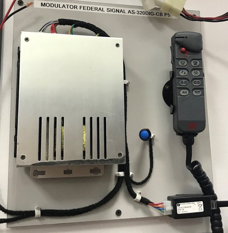

  • AS320DIG CB P5

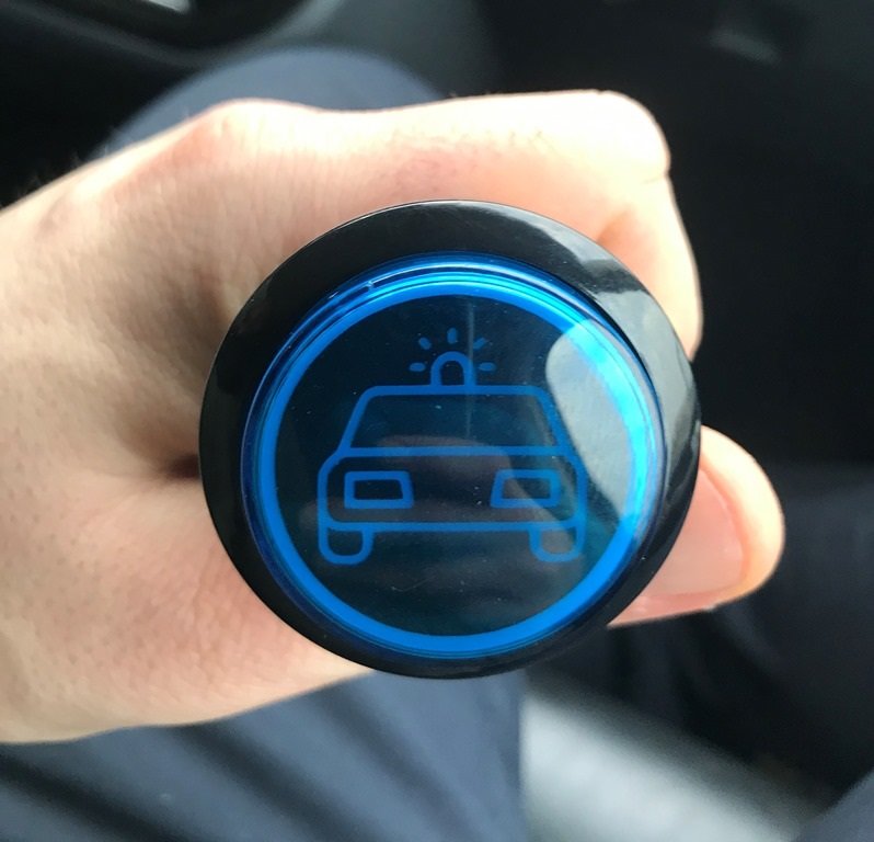

Dodatkiem do tego modulatora jest przycisk szybkiego uruchamiania syren wymagany w policji od końca 2019r. Ten to wersja stosowana przez transmed. Jednak aby działał tak jak wymaga tego policja(jedno wciśnięcie wszystko miga i świeci, drugie wciśnięcie tylko świeci, trzecie wciśnięcie wszystko wyłącza), niezbędne jest dodatkowe urządzenie o nazwie (o ile dobrze pamiętam) CAJA FUNCTION za ok 300zł netto, którego nie mam jeszcze w zesawie.
  • AS422 6s PO
  • PA300
  • Modulator motocyklowy, którego nazwy nie pamiętam ale jak sprawdzę to uzupełnię ?
3.GAMET
  • GAM150 (kilka wersji, jedna ma nawet dźwięki niczym PA300...)

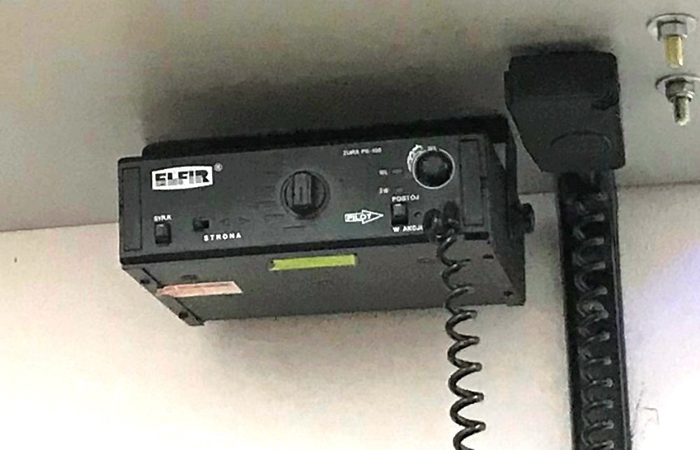

4. ELFIR
  • ZURA PS100
  • ZURA PS100R T4
  • ZURA PS100P (niestety w słabym stanie, nie nadaje się na wystawę)
  • ZURA 3120
  • ZURA 4120
  • ZURA 5120
5. Whelen
  • BETA
Edited by Wojas
