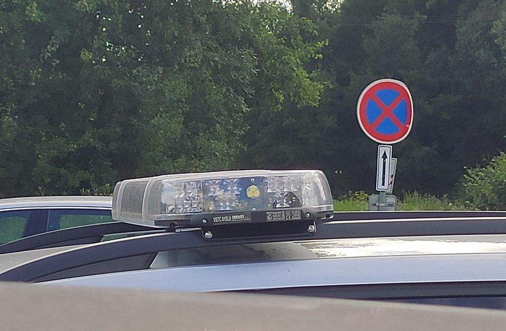

Witam. Chciałbym się ponownie zapytać powiązanych z tematem, odnośnie przyszłych nowości firmy ZE Elektra. Interesuje mnie tym razem temat oświetlenia ostrzegawczego, a dokładnie lamp zespolonych. Otóż obecnie produkowany LZN Slender wydaje się być produktem całkiem dobrym i spełniającym podstawowe wymagania, ale też chyba nie jest najlepszy. Belka ta swoją premierę miała, o ile się nie mylę, w 2014 roku, a przez ten czas zdążyło się już moim zdaniem całkiem sporo zmienić, oprócz właśnie samych LZNów. Slender pozostał taki jaki jest. Jedynie dla KGP dostarczana jest zmodyfikowana wersja, która jak widać po małym pokombinowaniu, działa nieco inaczej i lepiej. Obydwie strony belki świecą równomiernie na zmianę, w przeciwieństwie do tych, które współpracują w środku z nowym GESem. Choć też szkoda, że te nowsze mają wciąż fabrycznie tylko jeden, nie mrugający "flash pattern". A zatem, chciałbym się dowiedzieć, czy doczekamy się niegdyś od Elektry produktu, który będzie mógł być stawiany na półce, od wyglądu i funkcjonalności, obok takich jak Justice od firmy Whelen, albo VSTC od Holomý? Czy może jest to według producenta wystarczająco sukcesywna belka, że nie wymaga ona zbytnio następcy?

Wbrew pozorom powstało bardzo wiele modeli LZN i nie jest to tylko kwestia "równomiernego błyskania". Nie bardzo rozumiem określenia "nie mrugający "flash pattern". " - każdy tryb błysku w tych lampach jest przetaktowany 2, 3 lub 4-krotnie. W najnowszych jest 3-krotnie. Dostępne są też inne. Belka pod kątem elektroniki jest stale udoskonalana, także wersja z 2014 roku nie jest tą samą belką co wyprodukowana w 2020r.
Jeśli chodzi o wymienione lampy Whelena czy Holomy - prawda jest taka, że wymieniłeś produkty, w których producent postawił na "taniochę". Belki zabudowane od góry plastikiem nie są ani wytrzymalsze, ani nie zapewniają lepszych parametrów technicznych i termicznych - jednym słowem są znacznie słabsze pod tym kątem. Dotyczy to również lamp innych producentów, np FS Vama Aurum czy Kairos - jeśli ktoś ma możliwość, to warto sobie wziąć taką belkę, puścić, żeby trochę popracowała, a potem zmierzyć np. pirometrem temperatury panujące na modułach LED-owych, a następnie sprawdzić, w jakich temperaturach diody powinny pracować - można się troszkę zdziwić. Wbrew pozorom, tego typu belki nie są tak idealne i wspaniałe jak mogłoby wskazywać logo wybite na kloszu.
Elektra w tym przypadku stawia na jakość i na chwilę obecną nie jest planowane przejście na inny rodzaj belki. Zastosowana konstrukcja zapewnia lepsze chłodzenie, a dodatkowo lampa jest znacznie bardziej odporna na uszkodzenia mechaniczne od tych "plastikowych". Pod kątem badań fotometrycznych, są to jedne z mocniejszych i wydajniejszych lamp dostępnych na rynku, przebijając często lampy innych producentów (również zachodnich). Stąd bezsensowne wydaje się przejście na wspomniane wyżej rozwiązania innych producentów.
