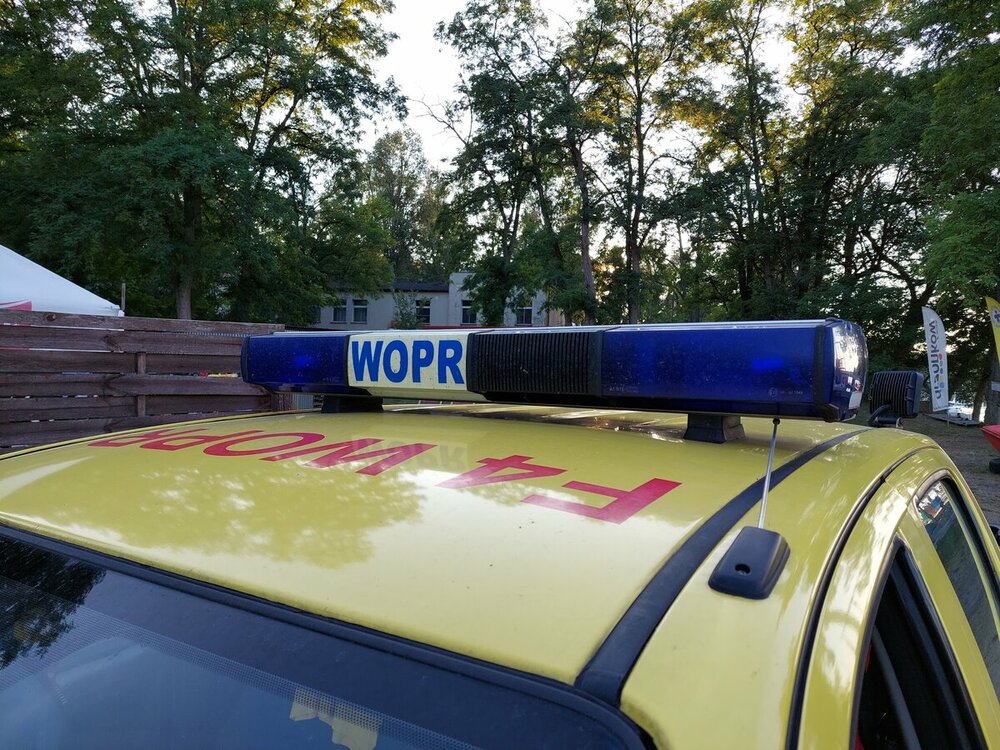

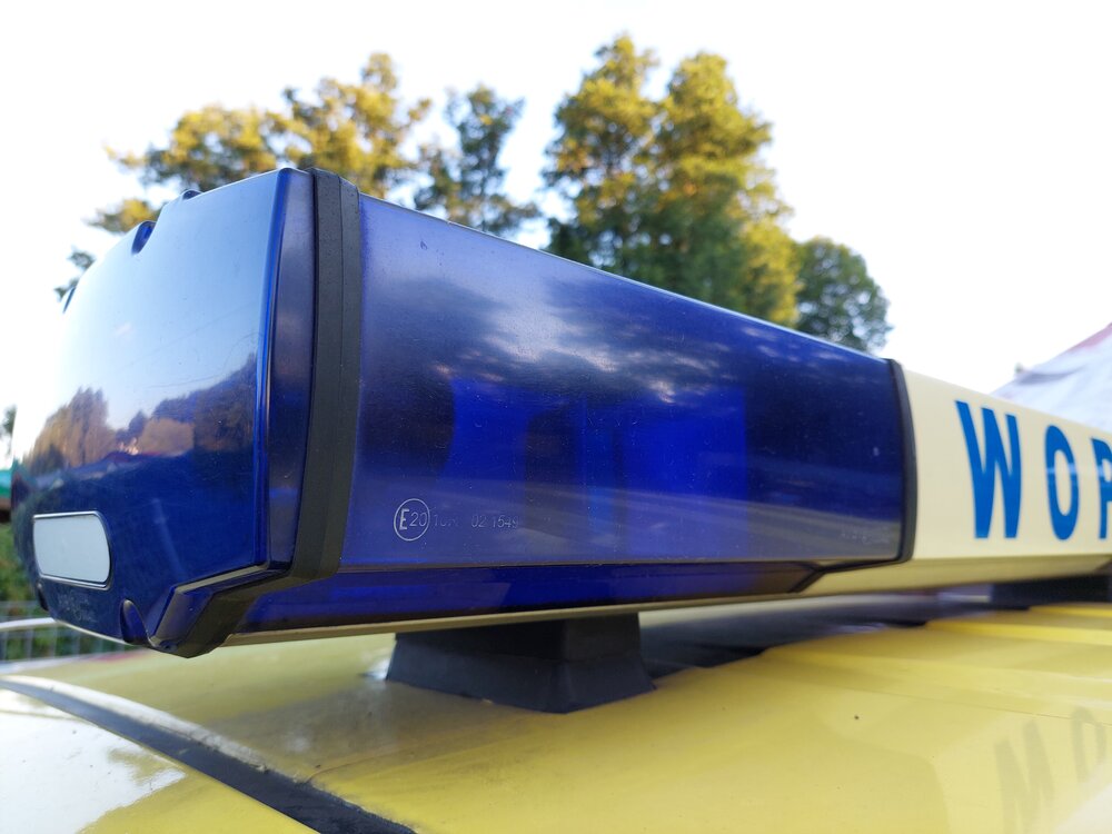

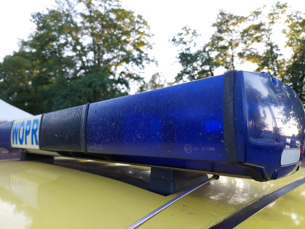

Cześć, czym można wyczyścić klosze od tej belki, próbowaliśmy różnych metod ale ten biały nalot zostaje, słyszałem o paście do zębów ale boję się spróbować żeby nie zniszczyć kloszy. Z góry dzięki za poradę
Dla porównania dodaje przód i tył20220722_195415.thumb.jpg.0c2629e5c92dc8a657c33504c2e028f1.jpg20220722_195421.thumb.jpg.7416c2f5dd760426d0d05f1c1f735ffa.jpg20220722_195429.thumb.jpg.74cad0e07f31c17839e7d0f733e4085c.jpg
Najlepiej zrobić polerkę klosza tak jak poleruje się normalne klosze samochodowe - czyli od gruboziarnistych papierów po drobne i następnie pasty polerskie do lamp. Da się uzyskać efekt klosza jak nowy.
  • Dzięki! 1
Również polecam lampdoctora 🙂 ale wcześniej ściągnąć papierem zewnętrzną warstwę, to można zrobić lustro z klosza.
Papier ścierny to idealne rozwiązanie ale moim zdaniem niedoświadczony operator może narobić sobie sporo roboty papierem ściernym. Polerka papierem ściernym to zazwyczaj polerka kilku etapowa (papier ścierny minimum dwóch gradacji) no i po ściernym ja bym polecał polerkę na dwie pasty. Po całym zabiegu idealną czynnością finalną jest położenie warstwy zabezpieczającej na klosz ( analogicznie jak w przypadku reflektorów samochodowych) ale to już generuje kosz i czas.
Ja sam osobiście używam polerki i pasty z K2 w przypadku zwykłych kloszy.
W przypadku kloszy drogich lub nieprodukowanych- polerka na papier, pasty polerskie i powłoka ceramiczna zabezpieczająca.
  • Dzięki! 1
