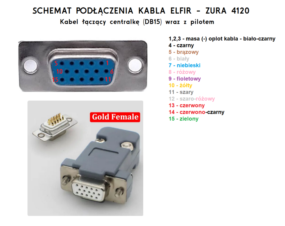

ZURA 4120 [ELFIR] schemat kable+kostka
[Firma] ELFIR
[Model] ZURA 4120
Schemat przedstawia podłączenie kabli do kostki modulatora.

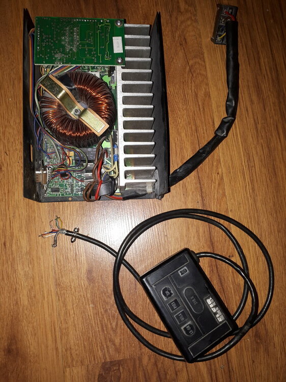

Witam proszę o pomoc w połączeniu pilota z modulatorem zura 4120 brak wtyczki, ktoś jest w stanie pomóc ? Z góry dziękuję.
Witam może ktoś mi objaśnia jak podłączyć pilot do modulatora brak wtyczki 4120
  • Przemek changed the title to ZURA 4120 [ELFIR] schemat kable+kostka

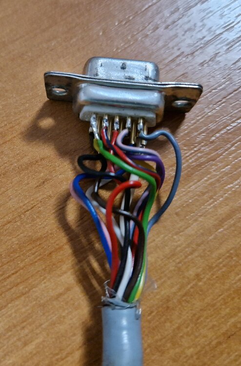

Cześć! Mam Zurę 4120, ale chyba z większą ilością przewodów. Zrób zdjęcie złącza w centralce i podeślij je tutaj - zweryfikujemy czy pasuje.
Niestety nie mam innej wersji Zury 4120. Jeśli masz wtyk na 9 pinów spróbuj podłączenia z Zury 5120.
