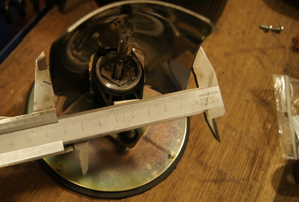

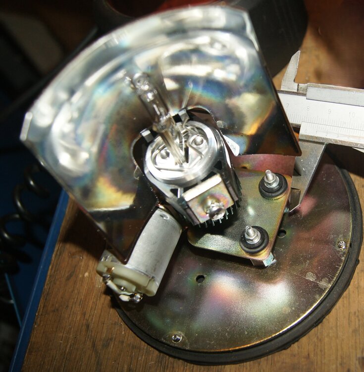

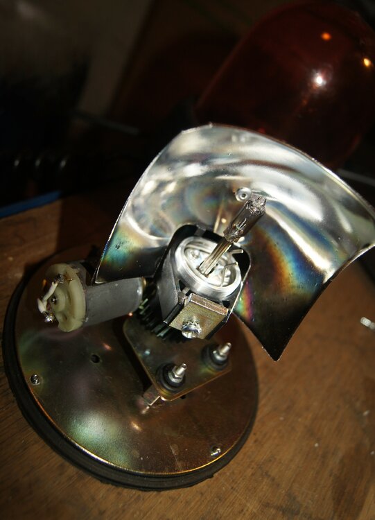

Cześć,
czy ktoś z Was mógłby podać mi wymiary lustra w lampie LBO-10K1N? Chodzi mi o nowszą wersję z kwadratowym lustrem. Chętnie zobaczyłbym też zdjęcie całego mechanizmu obrotowego wyjętego z obudowy.
Z góry wielkie dzięki!
Cześć,
Moja jest z 2010 roku. Szerokość lustra to 85 mm, wysokość lustra: 75mm, wklęsłe na ok 25 mm od osi żarówki. Podstawa montażowa ma 45 x 80 mm, a cały mechanizm jest wysoki na ok 120 mm. Może ktoś pozna, czy obecnie jest coś nowszego?
  • Dzięki! 1
Dziękuję. Teraz już mam pewność, że mechanizm nada się na przeszczep do innej lampy ;)
