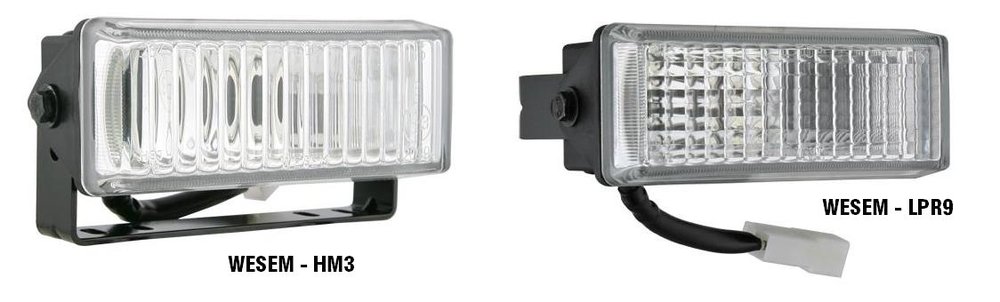

Co do lamp roboczych przednich. Zakupiłem je osobno, dlatego też kable z nich wychodzą u góry, a na dobrą sprawę powinienem je obrócić, by wychodziły u dołu. Jako, że fabrycznie kabelek jest bardzo krótki zrobiłem trochę na odwrót. Wszystko to dlatego, że zakupiłem lampki nowe już po taniości, gdzie nowe typowo do belki to liczą sobie za sztukę 80zł... Ja za swoje dałem 40 zł/szt, więc za cenę jednej mam dwie Dlatego też szło właśnie mam jedynie inne, ale jako, że belka ma u mnie "dożywocie" i na pojazdach jeździć nie będzie pozwoliłem sobie na małe odstępstwo od oryginału Co ważne H3 w środku siedzi, więc nie jest w sumie źle
Która lepsza? Ciężko mi powiedzieć, ponieważ nie miałem do czynienia z HM3. Może inni użytkownicy się wypowiedzą. W wolnym czasie może uda się mi porobić zdjęcia, fotki jak świeci LPR9 jak ogarnę temat

Szczerze to powiem, że po kilku minutach lampy robocze potrafią być mocno ciepłe. Nie mam zielonego pojęcia jakie muszą być gorące jak pojazdy stoją na zabezpieczeniu, albo jedzie taki jako "filtr" w kolumnie z włączonymi halogenami w belce. Pewnie po trochu to postępowało, aż wreszcie szkiełko strzeliło
Pragną bym dodać, że poza wszem znanymi żarówkami halogenowymi h1 czy h3 dla 12v/55w są też wersje 12v25W. Więc zakładając słabsze, będzie mniej ciepła .Nie mam wiedzy az takiej, ale jakoś nie wydaje mi się by w plastikowej konstrukcji dawali 55W żarówki. Aleee kto to wie..

Czerpiąc wiedzę ze strony producenta i opakowania po lampach stwierdzam że nie dość to, że jest przewidziana 12V 55W to nawet 24V 70W. Problemem nie jest sama konstrukcja i budowa lampy bo nie uległa wysokotemperaturowym uszkodzeniom, tylko słabej jakości plastik użyty jako okrągłe oczko przezroczyste w kształtce. Co o tym myślicie?
@TommY.. Masz racje, i zgadzam się z tobą w 100%. Jest przewidziana żarówka 55W czy 70W.Ale nie stoi nic na przeszkodzie, by była słabsza. W tym momencie mamy wybór, miedzy 25 a 55 dla 12V oraz 70W dla 24V,ale na upartego można dać 100W dla 24V,ale co z tego,jak będzie się grzać. Pisząc o tym że nie mam wiedzy,miałem na myśli akurat te modele lamp. Jesli idzie o wspomniane przez ciebie oczko, to moim zdaniem przy dłuższym swieceniu ,bez chłodzenia, czyli wiatru w czasie jazdy, jej żywot może być krótszy. ładnie to wszystko wygląda, ale jakoś pozostawia wiele słabych opinij . Nie miałem takiego oczka w rękach, ale z tego co wiem to każdy klosz,czy "szybka" lampy musi mieścić się w pewnych normach, być może na oczku jest jakiś cech ,oznaczenie mówiące o tym do jakiej temperatury będzie się trzymał. Potem może albo płowieć, lub kruszeć. Trudno jest określić jednoznacznie .

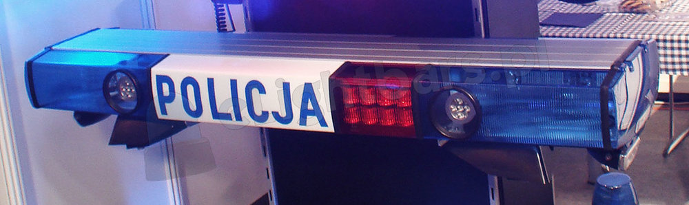

Elektra w prototypie belki LZP - 2MD CLF + MD + W + 2Ho + 2Hz na targach Europoltech 2011 i 2013 przedstawiała lampy robocze w technologii LED, tylko nie wiem czemu nie weszły na rynek. Może zbyt wysoka cena?
Dla tego w rodzimej gospodarce jest jak jest. Cos wymyślą, zrobią, jest ok, ale cena zwala z nóg. I taniej wychodzi kupić coś z zagranicy. Proste. Jak by ceny nie były tak kosmiczne to nie było by problemu z zbytem.
Jak mnie mija skleroza nie zawodzi, to wydaje mi się, że w telvizorni widziałem taką belkę na radiolce.
Do zastosowań w praktyce można poważnie rozważyć te ledy lub halogen 25W. To cenna wiedza. Może widziałeś LZP w wersji led na cee'd 2 gen. Niektóre z nich mają takie belki a niektóre FSV Aurum.
