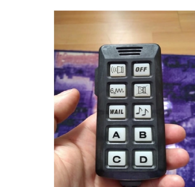

Witam.
Mam problem z modulatorem Gamet Gam-150 (wersja do pojazdów nieoznakowanych) po włączeniu zasilania trzeszczy,szumi głośnik z przodu auta. Nawet na zgaszonym silniku. Po stukaniu w manipulator również. Czy jest potrzebny jakiś przeciwzakłócacz czy po prostu kabel jest do wymiany lub manipulator???

Witam, w pierwszej kolejności warto wymienić przewód spiralny lub zaprawić nowe końcówki RJ. Jeśli to nie pomoże to będzie trzeba kombinować dalej.
Przewód spiralny musi być oryginalny?
Czy sa jakieś filtry do tego urządzenia??
Nie musi być oryginalny. Problem nie leży w filtrach. Pozdrawiam
No dobra to szukam spiralnego przewodu z końcówkami.
