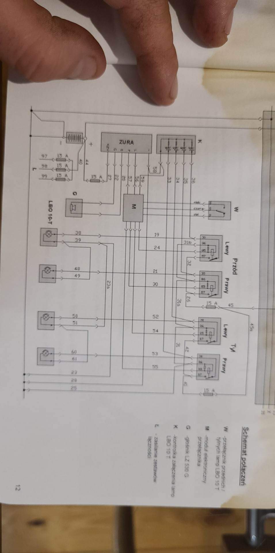

Coś jest namieszane z tym przełącznikiem rozdzielającym . Do T4 była dołączana "książka" i tam był chyba rozrysowany schemat połączeń. Problemów upatrywałbym w przełączniku i tym czteroledowym klawiszu sygnalizującym włączone lampy .

Tak dokładnie ta,niedawno ja kupiłem i staram się doprowadzić do ładu. Książki żadnej nie dostałem tylko na msg schemat

Model Zury nie ma nic do tego, sam modulator daje tylko sygnały sterujące do przekaźników - sygnały które przed przekaźnikami przechodzą przez ten śmieszny dokładany przełącznik. Ja bym tam szukał powodów takiego zachowania jak napisał @lbs5. Zresztą znajdź zespół przekaźników i tam zobaczysz wszystko - napięcia zasilania poszczególnych kogutów, czy przekaźniki się załączają, itd.
