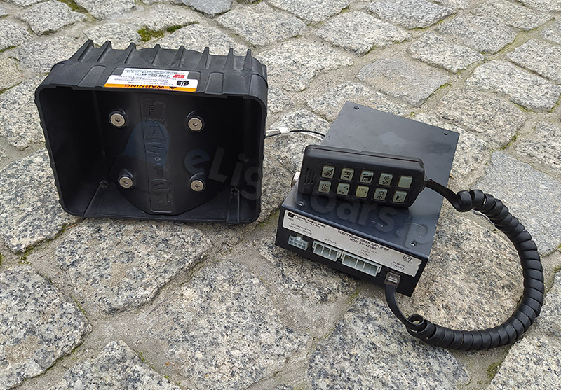

Kolejny zestaw w naszym TOP10 zestawów nagłośnienia ostrzegawczego jest generator BOS200 od producenta zabudów specjalnych pojazdów pożarniczych - Bocar, wraz ze standardowym głośnikiem WD50/50 przeznaczonym do belki ostrzegawczej od ZE Elektra.
fot. Głośnik WD50/50 od ZE Elektra i generator BOS200 od Bocaru.

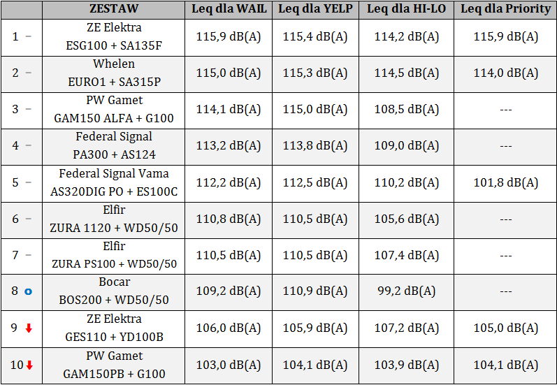

Oto kompletne TOP10 zestawów generatorów i głośników. Pamiętajcie, że nie powinno się krzyżować zestawów, gdyż każdy modulator powinien współpracować z odpowiednim głośnikiem.
Jeśli jesteście za tym, aby dalej prowadzić naszą listę TOP10 dajcie koniecznie znać ? Producentów i dystrybutorów nagłośnienia zapraszamy z kolei do kontaktu z naszą redakcją jeśli również chcą, aby ich sprzęt zawitał w naszym notowaniu.
Badania zostały przeprowadzone przez niezależną jednostkę przy pomocy całkującego miernika poziomu dźwięku - za co serdecznie dziękujemy!

Oj słabo strasznie wypadł ten Bocar. Głośność modulacji HiLo to już kompletny hit... Produkcję własnych modulatorów może niech sobie lepiej odpuszczą i zostawią to bardziej zaznajomionym w temacie producentom. Bez obrazy oczywiście. ?
