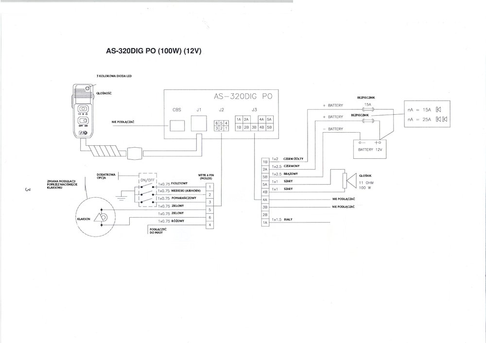

Mam pytanie odnośnie tego wideoporadnika: w jaki sposób uzyskać funkcję zmiany modulacji poprzez taki jak w filmiku włącznik chwilowy, jeśli też chcę to zrobić w warunkach garażowych? Dostałem schemat od wersji AS-320 DIG PO z transmedu i tam piszą, że trzeba z kostki J2 oba zielone podłączyć do klaksonu a różowy do masy. Czy jeśli oba zielone podłączę do przycisku chwilowego a różowy do minusa na akumulatorze to uzyskam efekt zmiany modulacji czy trzeba to jakoś inaczej podłączyć? Z góry dzięki za pomoc.
Witam, w generatorze AS-320 do zmiany modulacji zastosowano po prostu przekaźnik, jeżeli chcesz uzyskać zmianę modulacji "w garażu" to wystarczy, że jeden przewód zielony podłączysz do plusa zasilania a drugi będziesz zwierał chwilowo do masy - przy każdym zwarciu do masy, nastąpi zmiana modulacji. Przewód różowy nie ma nic do zmiany modulacji. Pozdrawiam

U mnie AS 320 wersja C jest jakiś problem. Przycisk klaksonu w kierownicy nie zmienia modulacji i nie ma też standardowego klaksonu. Przekaźnik w urządzeniu się przełącza bo słychać. Czy musi być jakieś ustawienie na pilocie aby zadziałało ? Wszystko wydaje się być podłączone zgodnie ze schematem. Może dacie jakieś info gdzie popelniłem błąd ?
